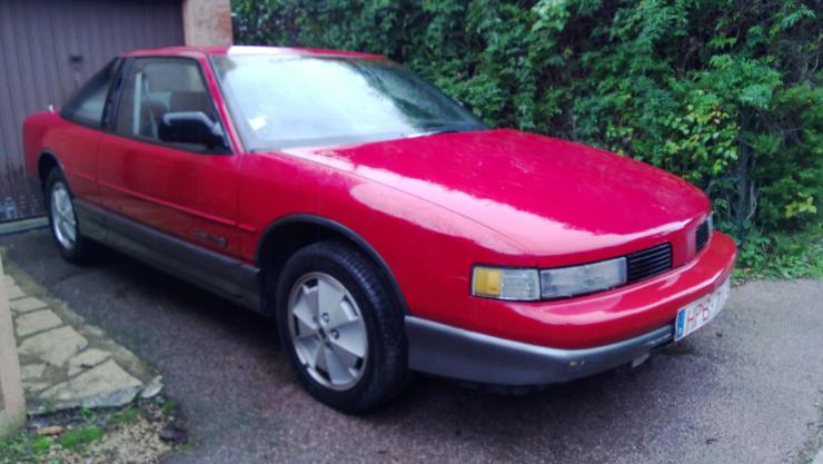

Kartoon Posté(e) le 14 janvier 2013 Signaler Partager Posté(e) le 14 janvier 2013 Voilà voilà, ça faisait quelques temps que j'en parlais, j'ai enfin pris possession de l'ex-Cutlass-Supreme d'un très bon ami. Je connais cette voiture depuis 10 ans, puisque j'étais allé l'acheter avec lui en 2003 près d'ici. Comme il ne s'en servait plus et voulait s'en séparer, j'ai sauté sur l'occasion, ayant trop de souvenirs avec elle, comme notamment Lanas 2005 où il me l'avait prêtée pour monter, et qu'elle m'avait aussi servi d'hôtel sur place le samedi soir. Le redémarrage hier, chez mon pote : Citer Lien vers le commentaire Partager sur d’autres sites Plus d'options de partage...
Kartoon Posté(e) le 14 janvier 2013 Auteur Signaler Partager Posté(e) le 14 janvier 2013 Bon, je suis bien arrivé à destination, mais le premier problème à résoudre ce sont les freins, je n'en avais quasi pas pour rentrer... L'assistance ne fonctionne pas, l'ABS non plus...les voyants "BRAKE" et un autre truc relatif clignotent en permanence. La voiture a été arrêtée il y'a deux ans à cause de ça... Je pense que la première chose à voir, ce sont les connections électriques, il y'a un de ces mescluns dans la boîte à fusible, certains fils sont schintés, ça tient avec un rizlan d'un côté... Ensuite le deuxième problème de taille est administratif. Elle est en papiers belges, mais je n'ai pour l'instant que la copie de la CG Belge, mon pote ne se rappelle pas encore où est le dossier avec tous les papiers d'origine, et le manuel géant d'entretien qui avait été fourni avec quand on avait été la chercher il y'a dix ans. Si il ne le retrouve pas, l'aventure va tourner court. Au niveau des bons côtés, elle est relativement propre, n'a que 127 000 kms, a sûrement été très bien entretenue dans sa première vie, rien qu'à voir le carton de pièces dans le coffre : 6 bougies neuves, 3 filtres à essence, 2 filtres à huile, une courroie, la référence des plaquettes de freins, un bidon de peinture d'origine, plein d'ampoules... Donc voilà, avec le dossier en main, je suis prêt à tout faire pour l'immatriculer, et à la fiabiliser pour en faire mon daily. L'idée c'est aussi de l'accoutumer à l'éthanol...mais ça c'est une autre histoire. Citer Lien vers le commentaire Partager sur d’autres sites Plus d'options de partage...

Invité Kingswood Posté(e) le 16 janvier 2013 Signaler Partager Posté(e) le 16 janvier 2013 L'assistance ne fonctionne pas, l'ABS non plus...les voyants "BRAKE" et un autre truc relatif clignotent en permanence.La voiture a été arrêtée il y'a deux ans à cause de ça... Je pense que la première chose à voir, ce sont les connections électriques, il y'a un de ces mescluns dans la boîte à fusible, certains fils sont schintés, ça tient avec un rizlan d'un côté... Ouh la la, très mauvaise nouvelle :( . Les ABS de ces années là sont de très grosses M...... pleines de problèmes. De plus pour les contrôler il faut un scanner et la purge nécessite un équipement spécial :mwarf: . il y a par moment des blocs ABS complet à vendre sur Rockauto mais c'est selon les arrivages et à un prix !! j'ai un copain qui a tout le matériel, il a même acheté une Olds comme la tienne juste pour récupérer le bloc ABS. Si tu vas sur les forum US qui traitent de ces modeles (Buick Régal, Olds etc..) tu verras que le centre de discussion majeur est ce foutu système d'ABS. Beaucoup l'on virés pour mettre un système standard sans ABS. un exemple de discussion: http://www.w-body.co...ttent-ABS-light ou http://www.w-body.co...1998-Grand-Prix ou http://www.w-body.com/showthread.php/22275-1989-cutlass-supreme-international-ELECTRIC-POWER-BRAKE-H-E-L-P!!!! Si tu as besoin de conseils ou de matos je verrai avec mon pote qui a fini par (presque) maîtriser le système. Bon courage. Citer Lien vers le commentaire Partager sur d’autres sites Plus d'options de partage...
Kartoon Posté(e) le 17 janvier 2013 Auteur Signaler Partager Posté(e) le 17 janvier 2013 Purée, t'as appelé ton topic comme celui d'Oldsmobole, je me gourre à chaque fois... J'avais justement pris un nom légèrement différent pour pas mélanger, un modo a dû faire la modif... Citer Lien vers le commentaire Partager sur d’autres sites Plus d'options de partage...
Kartoon Posté(e) le 17 janvier 2013 Auteur Signaler Partager Posté(e) le 17 janvier 2013 Ouh la la, très mauvaise nouvelle :( . Les ABS de ces années là sont de très grosses M...... pleines de problèmes. De plus pour les contrôler il faut un scanner et la purge nécessite un équipement spécial :mwarf: . il y a par moment des blocs ABS complet à vendre sur Rockauto mais c'est selon les arrivages et à un prix !! j'ai un copain qui a tout le matériel, il a même acheté une Olds comme la tienne juste pour récupérer le bloc ABS. Si tu vas sur les forum US qui traitent de ces modeles (Buick Régal, Olds etc..) tu verras que le centre de discussion majeur est ce foutu système d'ABS. Beaucoup l'on virés pour mettre un système standard sans ABS. un exemple de discussion: http://www.w-body.co...ttent-ABS-light ou http://www.w-body.co...1998-Grand-Prix ou http://www.w-body.co...R-BRAKE-H-E-L-P! Si tu as besoin de conseils ou de matos je verrai avec mon pote qui a fini par (presque) maîtriser le système. Bon courage. Merci Kingswood, tu viens de me faire arrêter de rêver, et STG plus encore... L'A.B.S est quasi-irréparable, claquer plus de 2000 Euros en formalités administratives, d'abord je ne les ai pas, et ensuite les investir dans une voiture que je ne pourrais guère revendre plus de 2000 Euros, ça me paraît assez déraisonnable. De toutes façons, pour l'instant je n'ai qu'une photocopie de la CG belge originale, autant dire que je ne vais pas aller loin avec ça... Donc Oldsmobole, si t'en veux une deuxième pour pièces, c'est le moment. Citer Lien vers le commentaire Partager sur d’autres sites Plus d'options de partage...

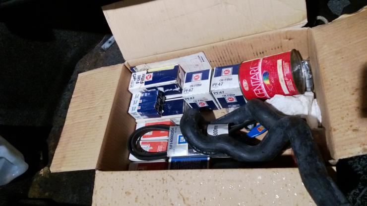

Kartoon Posté(e) le 17 janvier 2013 Auteur Signaler Partager Posté(e) le 17 janvier 2013 En pièces ça c'est sûr, rien que mon moteur a la moitié du kilométrage de celle d'Oldsmobole. Et je parle pas des consommables tout neufs dans le coffre. Citer Lien vers le commentaire Partager sur d’autres sites Plus d'options de partage...
