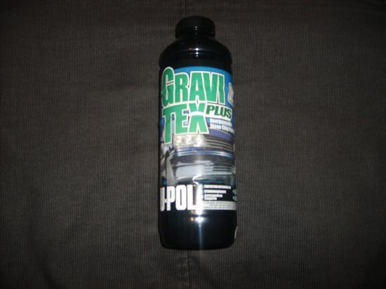

Jérémie Posté(e) le 20 juillet 2011 Signaler Partager Posté(e) le 20 juillet 2011 Perso, de l'antigravillon et de la peinture noir satiné par dessus, ça donne ça, c'est super propre! La photos n'est pas terrible je te l'accorde. Citer Lien vers le commentaire Partager sur d’autres sites Plus d'options de partage...
Tbird61 Posté(e) le 20 juillet 2011 Auteur Signaler Partager Posté(e) le 20 juillet 2011 dis moi jeremie, tu diluerait ou pas l'antigravillon ? quel appret avant la pose ? a quelle distance le pistolage ? Citer Lien vers le commentaire Partager sur d’autres sites Plus d'options de partage...
Jérémie Posté(e) le 20 juillet 2011 Signaler Partager Posté(e) le 20 juillet 2011 (modifié) Déjà voilà la marque que j'utilise: http://www.google.fr/imgres?imgurl=http://...tx=97&ty=69 Je l'avait pas dilué, pour la distance de pistolage, c'est au feeling, faut faire des éssais, ensuite, faut qu'il soit bien mat et 2 couches de noir satiné! Pour l'apprèt, un garnissant standard. Modifié le 21 juillet 2011 par Phil ajout de l'image Citer Lien vers le commentaire Partager sur d’autres sites Plus d'options de partage...
Tof Posté(e) le 20 juillet 2011 Signaler Partager Posté(e) le 20 juillet 2011 dis moi jeremie, tu diluerait ou pas l'antigravillon ? Personnellement la première passe sous la dart était dilué et lorsque je l'ai posé j'ai nettement vue l’effet structurant s'estomper , après si cela fait longtemps qu'il est là il a pu s'épaissir aussi . Citer Lien vers le commentaire Partager sur d’autres sites Plus d'options de partage...
