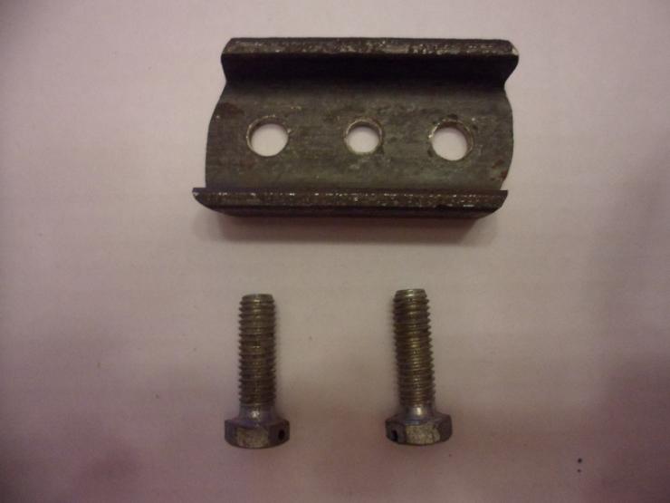

si ce n'est pas un pas de visse français, peux-tu me dire la dimension du pas en US ?
Skizo-brain,
cette voiture est sympa, je vois que tu possède un stang 76, j'ai un ami qui a un stang 2 de 75, dès que j'ai une photo je te la ferai parvenir.
A +
désole je n ai pas de peigne us et sur les boulons il n'y a rien de marquer ce que je peu te dire ça ma l air d'être du 10 en diamètre et le filetage plus large que du 125 en pas Français
je l ai est trouver en farfouillant et en asseyant sans forcer

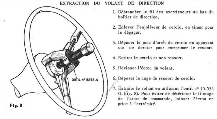

Il doit bien y avoir quelqu'un en RP pour te prêter un extracteur de volant, si vraiment il ne veut pas sortir avec quelques coups de maillet bien placés :) .
Attention à bien repérer sa position (par un trait de peinture ou deux coups de pointeau) avant la dépose... ;)
  • Il y a 3 mois ...
toujours pas réussi à le sortir mais un de mes amis à du matériel pour enlever les volants ricain alors peut-être que !

mais personnellement je n'utiliserai pas un arrache car volant vieux =bakélite fragile :sifflement:
