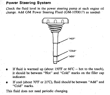

Umungus Posté(e) le 27 avril 2011 Signaler Partager Posté(e) le 27 avril 2011 Salut, Lors de la dernière revision, on a remarqué que le niveau de liquide de direction assistée était un peu bas. Je suis allé voir dans le manuel, ils disent de mettre de la GM-1050017: Mais je ne trouve pas grand chose sur cette référence. Certains disent qu'on peut mettre de l'huile de boite auto mais certains disent le contraire: Ici sur un forum de Corvette C5 Ici sur un forum Saab qui aurait une direction made in Chevrolet J'ai bien trouvé ce site mais ils n'expédient pas à l'international: Advance Auto Parts Ou trouver cette huile ou un equivalent sûr et certifié? Merci pour votre aide Citer Lien vers le commentaire Partager sur d’autres sites Plus d'options de partage...

Umungus Posté(e) le 28 avril 2011 Auteur Signaler Partager Posté(e) le 28 avril 2011 Merci pour vos avis, apparemment unanimes! Bizarre alors que certains le déconseillent... La Dexron est de couleur rouge non? L'huile qui est dedans est jaune. C'est miscible tout ca en faisant l'appoint? Pas de vidange du liquide de direction assistée nécessaire? Il y a apparemment un très léger suintement sur un soufflet... Vous pensez quoi de ce genre de stop-fuite? Ca marche ou pas? A conseiller ou pas du tout? Plutot faire un petit appoint 1 ou 2 fois par an? Visitez mon site web Citer Lien vers le commentaire Partager sur d’autres sites Plus d'options de partage...
