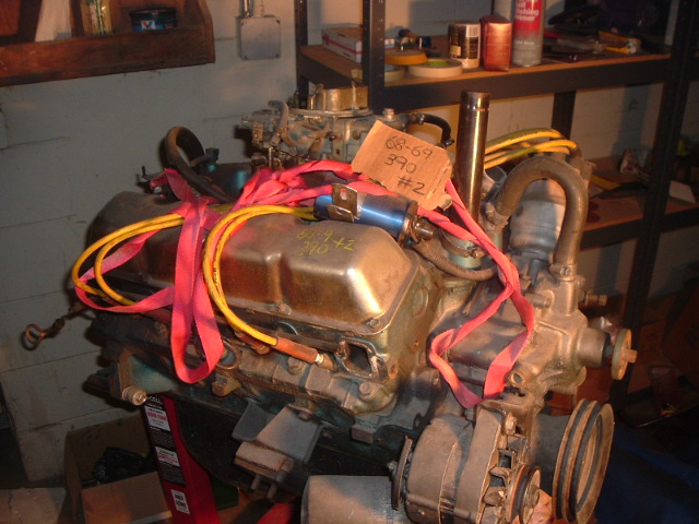

Olds 60's Posté(e) le 15 juillet 2010 Signaler Partager Posté(e) le 15 juillet 2010 pourquoi ne pas te rapprocher de l'ancien proprio avant Laslo, il avait surement pris des photos l'ayant restauré Cuda en avait posté de la carrosserie sur le show-room sinon quelques photos trouvé sur google images: faites votre choix Citer Lien vers le commentaire Partager sur d’autres sites Plus d'options de partage...
Phil Posté(e) le 16 juillet 2010 Signaler Partager Posté(e) le 16 juillet 2010 Il est vrai que ce 304 a été monté sur plein de trucs pendant des années, avec ou sans divers accessoires (clim, DA, pompe à air etc.), doncpeut-être autant de pattes de montage possibles... Envoie des photos du moteur, de l'alternateur et des pattes, on ne sait jamais (mais ce qui est difficile avec les pièces sous les yeux l'est encore plus avec des photos...). Tu peux aussi essayer d'envoyer un MP à Fanamc, THE spécialiste AMC sur ce forum . Citer Lien vers le commentaire Partager sur d’autres sites Plus d'options de partage...
