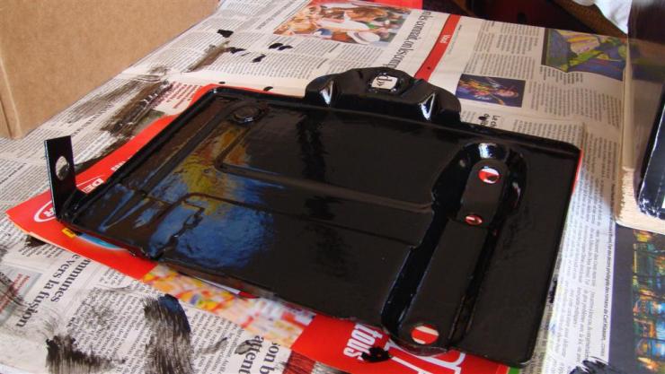

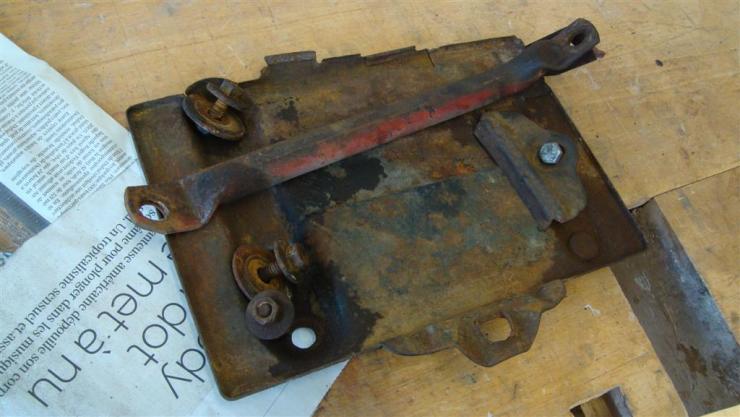

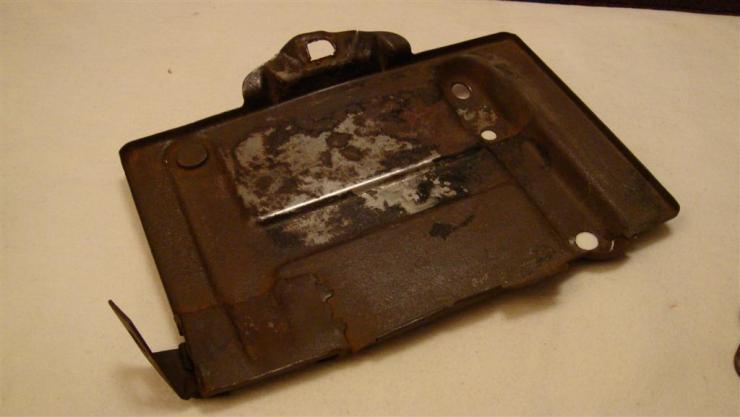

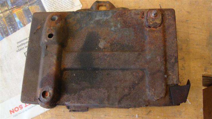

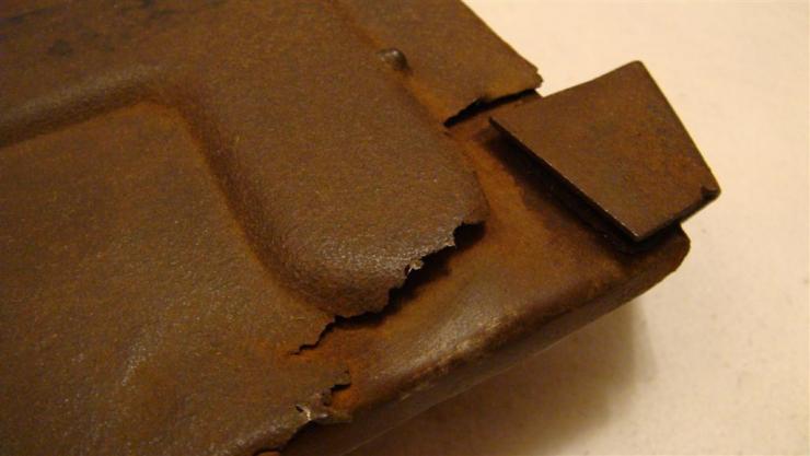

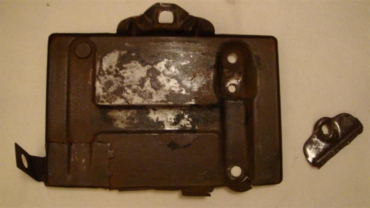

Allez, un morceau de choix bien attaqué...le support de batterie, donc.

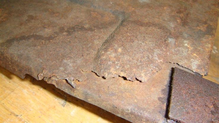

En état franchement limite niveau corrosion, déjà bricolé et brasé de manière assez propre...mais vu que c'est le genre de pièces non reproduites par nos amis du soleil levant, on y va, on sort les muscles, la laine d'acier, la brosse métal, le décapant en gel, on fait place nette sur la table du salon et c'est parti mon kiki.

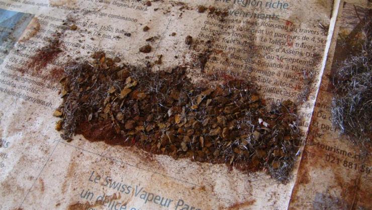

Après plus de 3 heures à grailler la rouille à la main...ben ouais, parce que j'étais pas chaud pour le dérouiller à l'électrolyse vu les quelques points de rouille perforante jugés sensibles j'ai préféré y aller en douceur...et après un copieux dégraissage, on en arrive là:

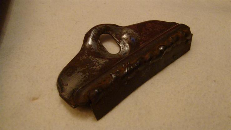

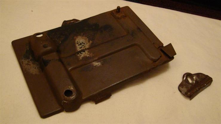

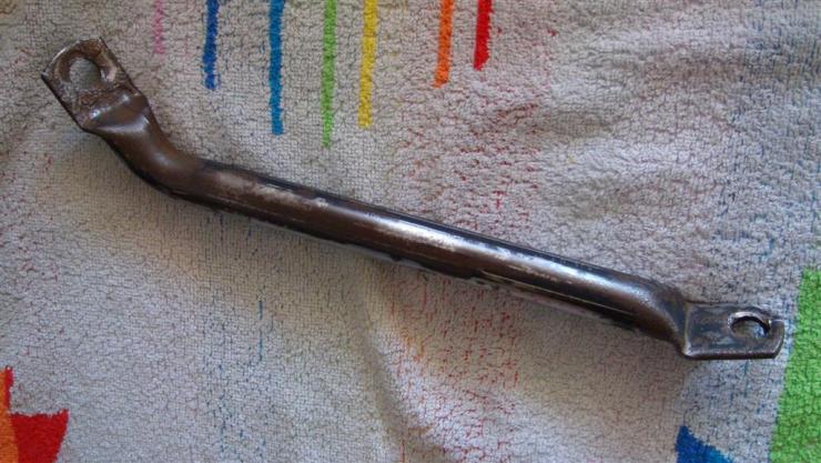

D'ailleurs pour l'anecdote cette même barre de soutient du support de batterie est munie d'un trou utilisé pour le moulage en fonderie qui servait d'usine à vider l'excédent d'acier, environ 2mm de diamètre...eh ben à force de jouer un quart d'heure aux maracas, j'en ai sorti tout ça!
Sinon le support de batterie est ressorti en bien meilleur état que ce à quoi j'espérais, c'est une bonne surprise!
Alors bien que bouffé par la rouille puis greffé grossièrement...
...il est encore solide et l'acier d'une bonne épaisseur...alors à défaut d'être super esthétique, il va encore remplir son rôle avec succès.

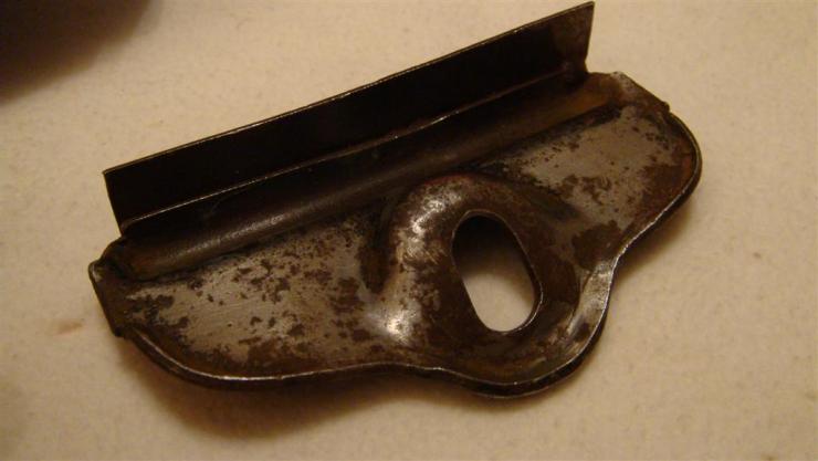

Au même titre que la patte de fixation qui elle aussi à été soudée un peu n'importe comment...mais par contre ça tient solidement , donc aucune raison de retoucher quoi que ce soit.

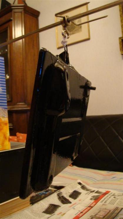

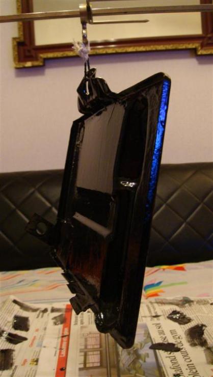

Alors le temps de faire le tour de l'appart', de me confectionner vite fait un stand de peinture au milieu du salon, de choisir mon plus beau pinceau et de décapsuler mon pot de Hammerite noir...et c'est parti! :cigar:

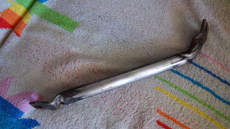

Comme un con j'étais tellement crevé que j'ai oublié de peindre la barre de soutient, je l'ai oubliée sur le balcon...et comme j'avais rangé pinceaux, peinture et tout le bordel j'avais plus le courage de rattaquer...surtout à minuit. :sifflement:
Donc voilà, j'ai niqué la rouille. Deuxième couche demain en rentrant du boulot...et cette fois je n'oublierais pas de barbouiller la barre elle aussi.
J'irais chercher de la visserie neuve probablement vendredi, en galvanisé...ça va être tout beau et surtout puisamment fixé et protégé contre la rouille. :cowboy:
Allez a+++, je vais me coucher dans les bonnes odeurs de peinture et de solvants...mmmmmmhmmm...

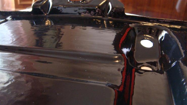

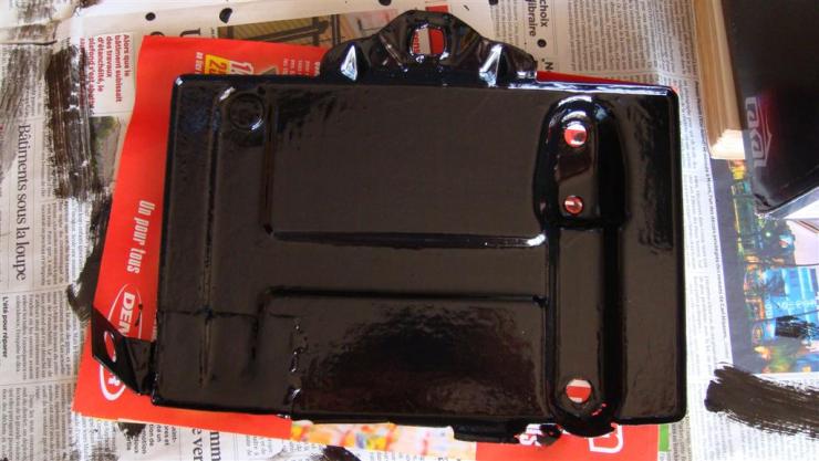

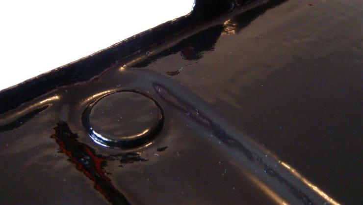

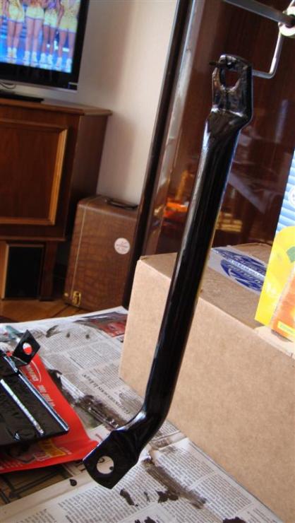

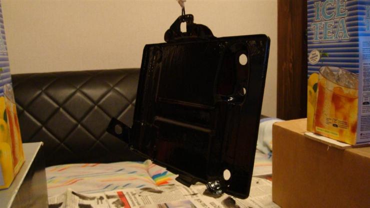

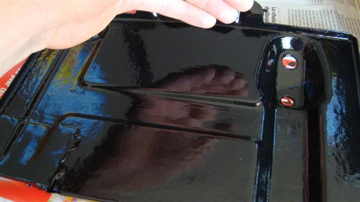

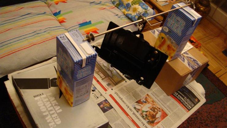

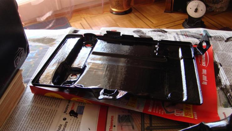

Bon ben cette après-midi j'étais à la maison...donc à 15 heures deuxième couche...bonne nouvelle, ça commence à ressembler à quelque chose!

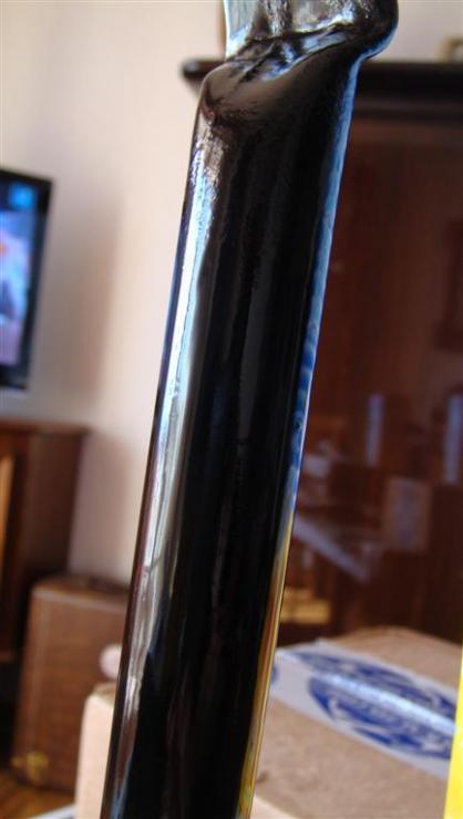

Niveau brillance on est pas mal! :cowboy:
Et cette fois j'ai pas oublié la barre! :sweatingbullets:
Ni la patte de fixation d'ailleurs.
Il va bien ce Hammerite dilué à 15%, ça reste épais et couvrant mais on jurerait un epoxy à chaud...c'est dingue. J'arrive même à combler sérieusement le raccord avec la partie ressoudée...on y voit quasiment plus rien sans fixer de près. :super:
A suivre. Ce soir je peins la deuxième couche sur le verso, la barre et la troisième sur la fixation. Demain une troisième couche bien grasse sur les deux faces et la barre...et ce sera prêt!

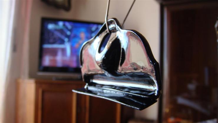

Sinon le cric est à moitié terminé, toute la partie vernie en argenté est posée et j'ai appliqué une couche d'incolore pour fixer la teinte. Le pied du cric qui avait frisé est complètement décapé et déjà remis en apprêt deux couches! Demain je termine le tout...si je m'emmêle pas les pinceaux (et c'est le cas de le dire...), demain soir tout est terminé et ce weekend je rattaque à l'aise la face avant ou alors le remontage du pare-choc avant.
Bref...pas mal, c'est moins la merde que ce que je pensais.

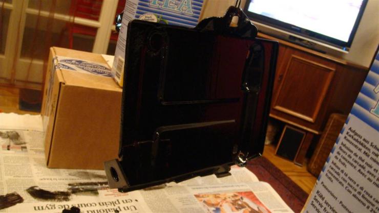

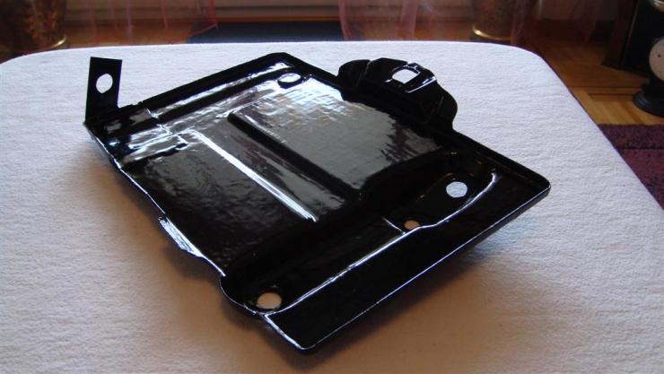

Bon ben niveau barbouille j'ai appliqué la seconde couche sur le verso du support, la barre et la fixation à quand à elle déjà ses trois couches...c'est beau. Le soucis c'est que j'ai l'impression que la peinture n'as pas encore eu le temps de sécher à coeur, d'ailleurs j'ai pas mal galéré pour appliquer la seconde couche...alors je vais encore laisser sécher la journée et je reprendrais ce soir, dans le doute c'est plus sûr. :pirate:
Et sinon c'est con, j'aurais pas eu le temps de monter au garage comme j'aurais voulu pour lui refaire l'allumage...mais ce weekend je le fais! Je veux absolument le sortir du garage ce weekend ou le weekend suivant, en plus la Comet sera dehors du garage pour partir au meeting donc l'accès sera deux fois plus facile. Parce que ça fait un peu plus d'un an qu'il n’a pas revu le jour...je vous jure que c'est vrai. :angry2:
'Me réjouis de le revoir dehors, ça me rappellera son arrivée... :laugh:

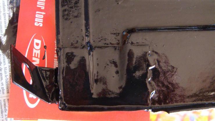

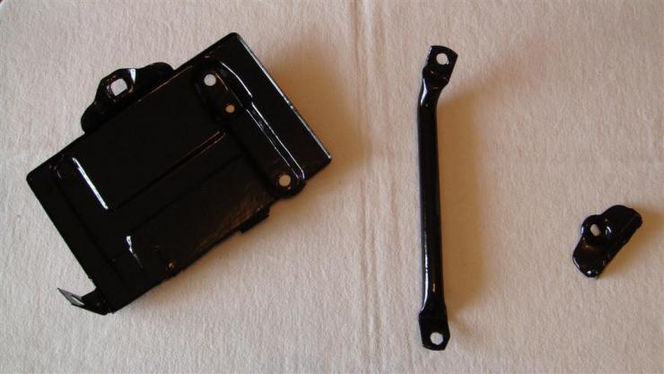

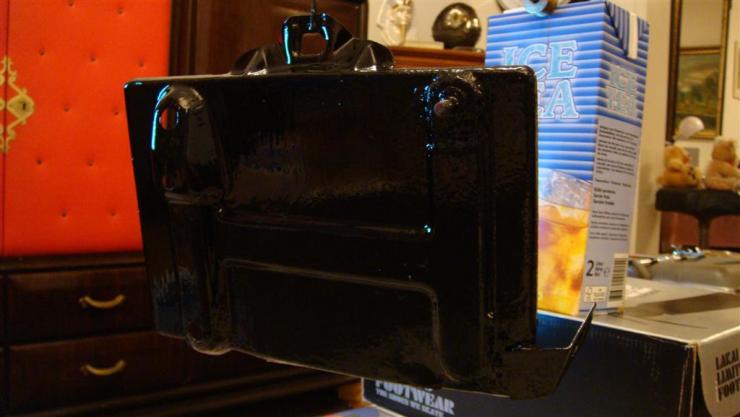

Bon ben sinon j'ai repris la pintoure sur le support de batterie et la barre de maintien: Idée judicieuse que d'avoir laissé tirer la peinture une journée de plus, c'était nettement moins emmerdolant à peindre. Troisième couche passée sur la barre et le support, un tout petit défaut corrigé sur la fixation...il ne manque plus que la dernière couche à apposer sur le verso du support et ce sera tout bon. Ensuite un mois de séchage peinard dans le coffre du Cherokee, à l'ombre, au sec et à température ambiante...de toute façon il va me falloir une paire de semaines pour traiter l'intérieur du passage de roue, pas question de reposer ces pièces à même la rouille. :resultats:
Le combat continue...vivement demain que toutes ces pièces soient terminées, j'en ai plein le luc! :pirate:

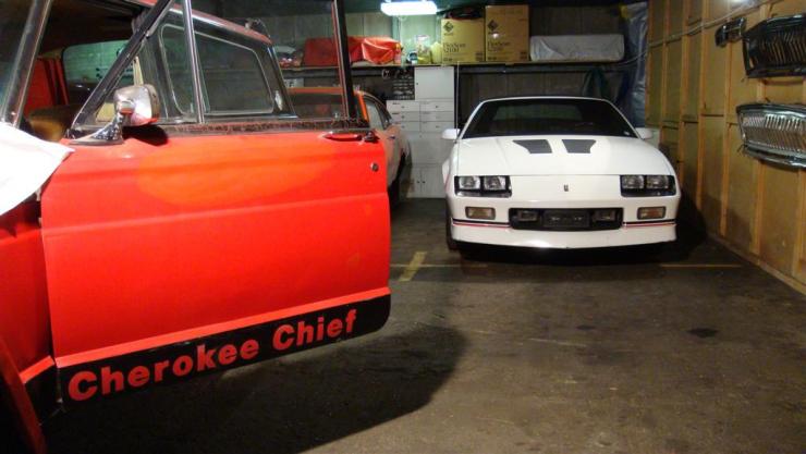

-Ensuite aller chercher la Camaro à l'étage et réussir la prouesse de manœuvrer suffisamment serré pour la passer entre le pilier et le Cherokee, c'est serré mais ça passe.
-Monter les plaques sur la Comet pour le départ au rassemblement US de la ville voisine, transférer tout mon bordel dans le coffre.
-Démarrer la Cougar, la rentrer devant la Camaro et à côté du Cherokee sans rien tamponner...merci bien la merde, pas facile avec un morceau pareil.

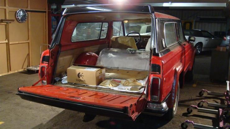

45 minutes montre en main, belle performance. Résultat:
Le problème c'est que la Camaro et la Cougar l'une devant l'autre, c'est long comme un jour sans pain...et j'ai le train avant au milieu de la fosse...mais tant pis, ça fonctionne bien comme ça. :super:
Sinon ben il est juste énoooorme ce Cherokee, c'est hallucinant...sur la place il déborde de partout...il est terrible, je l'adore ce gros truc:

Battery tray: Done. :beer:
Le chemin contre la rouille continue. Au suivant. :cowboy:

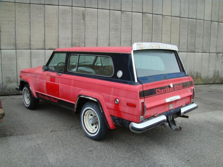

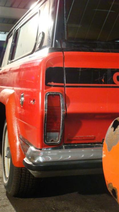

Pour en revenir au Cherokee, j'ai pris cette après-midi un moment pour regarder un truc qui me faisait un peu peur: L'intérieur de la porte de coffre.
Et en effet, il va y avoir du boulot. J'ai eu une excellente surprise au niveau corrosion. La porte de coffre est nickelle de même que les charnières et la jointure avec le coffre, absolument aucune corrosion, même de surface...rien. J'avais un peu la chtouille parce que je sais que c'est un point sensible sur ces modèles, d'autant plus après 30 ans aux intempéries sans aucun soin. Mais même les joints d'étanchéité sont bons.
En revanche, sont à changer:
-Les lèches-vitres intérieur et extérieur, c'est clair.
-Les glass side chanels complets, ce qui implique pas mal de boulot car difficile d'accès, il faut tout sortir...mais il faut absolument que je m'y colle, deux d'origine sont flingués et la glace racle contre le métal à chaque montée et descente si je ne guide pas la vitre à la main.
...et je pense que vu que de toute façon je vais déposer la vitre, je vais également me fendre du changement du cadre de la vitre, avec remplacement et joint neuf et changement de tous les clips de maintien.
J'ai d'ores et déjà trouvé une adresse géniale aux US qu'est BJS-Offroad, je suis en contact avec les deux associés et tout est dispo en repro.
Je déposerais aussi le moteur de vitre électrique pour révision maison, refaire les charbons et les billes de maintien...de mémoire je crois que c'est un moteur FoMoCo donc même procédure que pour la Cougar.
Niveau câblage c'est pas trop crouille, un ou deux gaines à réparer mais tout fonctionne bien dans l'ensemble, la serrure électrique marche de même que la commande au TDB. Donc je me garde ce boulot pour cet hiver, en tout dernier quand j'aurais terminé tout le reste...et alors à ce moment j'irais carrément déposer et transporter à l'atelier la porte complète avec le câblage et les charnières, changer tout ça et lubrifier le tout parce que ça va dur de chez duraille.
Sinon je viens de regarder avec mon père cette après-midi, on à un peu discuté et regardé les finances...eh ben à ma grande surprise il se pourrait bien qu'il parte au garage avant la fin de l'été pour refaire le freinage complet!!! :megatop: Ce qui serait quand même carrément génial...roh purée! :super:
A suivre, donc. Quelques petits travaux sans importance cette semaine et si j'ai un ou deux jours de congés je fonce au garage continuer à décaper l'avant. :boxe:
