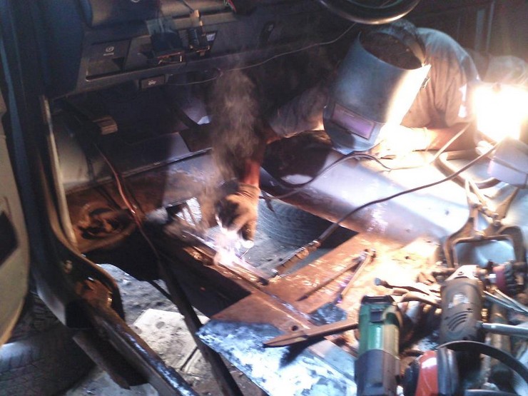

Lolo Posté(e) le 12 août 2010 Signaler Partager Posté(e) le 12 août 2010 HEUUUU si vous avez coupe les plancher , et enleve le bas de caisse et le longeron qui a l air bien atteint , vous avez pas peur que la caisse se plie , faute de maintien ? aucun risque car ce n'est pas une caisse auto-porteuse, il y a un vrai chassis de camion là-dessous !! quant on voit l'épaisseur des poutres, c'est assez hallucinant pour du VL !! ce n'est pas le longeron qu'on voit mais juste un bête renfort de plancher qui )à été remplacé d'ailleurs aujourd'hui... bora en action !! à suivre... Citer Lien vers le commentaire Partager sur d’autres sites Plus d'options de partage...

METAL-FACTORY Posté(e) le 14 août 2010 Auteur Signaler Partager Posté(e) le 14 août 2010 hi , aujourd'hui on a continué d'ailleurs un très grand merci a mon pote lolo car sans lui je serai trop en galère ! au moins la c'est pas du rafistolage comme certain carrossier ... bref lolo ajuste les tôles et moi je les soudes sa va bien pour un mec qui soude jamais et avec un poste semi-auto a 200 € lol la commande summit 2 va pas tardé a arriver aussi ! Citer Lien vers le commentaire Partager sur d’autres sites Plus d'options de partage...

METAL-FACTORY Posté(e) le 16 août 2010 Auteur Signaler Partager Posté(e) le 16 août 2010 ce matin pas de taf because intempérie donc je suis aller faire quelques course et on a finit de souder le plancher : cartouche pour corps creux cartouche polyrethane pour les jonctions rustol hammerite noir brillant pour le plancher etc ... j ai déjà injecter du rustol dans toute les parties creux du silverado maintenant je vais y mettre de la cire spécial corps creux faut en profiter quand c est ouvert ... plancher fini de souder faut rustol y mettre le mastic pour les joints et peinture noir avec de l hammerite je traite a fond . maintenant j attend lolo on va attaqué les bas de caisse ... Citer Lien vers le commentaire Partager sur d’autres sites Plus d'options de partage...
METAL-FACTORY Posté(e) le 16 août 2010 Auteur Signaler Partager Posté(e) le 16 août 2010 cet aprem avec lolo ! merki lolo le plancher conducteur et fini on attaque les decoupes pour les bas de caisse droite et gauche je vais les commander tout pret je pense #B6 Citer Lien vers le commentaire Partager sur d’autres sites Plus d'options de partage...
