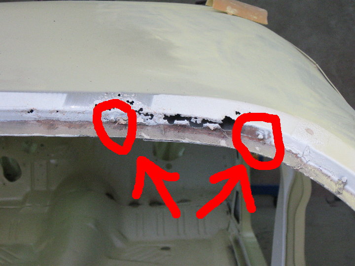

xav45 Posté(e) le 24 mai 2010 Signaler Partager Posté(e) le 24 mai 2010 salut a tous dite sur ma dodge il y'a des petit pico sur lequel se fixe les clips de fixation des baguettes chromer mais comme a certain endroit la tôles est pourrie je suis obliger de les virer !!! donc je voulais savoir si il y a une autre facons de fixer mes baguettes ? Citer Lien vers le commentaire Partager sur d’autres sites Plus d'options de partage...
Jérémie Posté(e) le 24 mai 2010 Signaler Partager Posté(e) le 24 mai 2010 Salut Sur ma buick, tout comme toi je les ai virer aussi, perso, après avoir finis la carrosserie j'ai mis en place les clips(agraphe) en féraille et percé pour mettre une petite vis parker à la place du rivet. Faudra juste monter les clips qui tienne les baguette chromé avant de mettre le pare brise Bref tu remplace les rivet par des vis parker et basta. Par contre, n'oublie pas de monter les vis parker avec de la pâte étanche Citer Lien vers le commentaire Partager sur d’autres sites Plus d'options de partage...
xav45 Posté(e) le 28 mai 2010 Auteur Signaler Partager Posté(e) le 28 mai 2010 le mieux c'est faire avant de peindre pendant que je mais mon apret epoxy ou apres? Citer Lien vers le commentaire Partager sur d’autres sites Plus d'options de partage...
Jérémie Posté(e) le 29 mai 2010 Signaler Partager Posté(e) le 29 mai 2010 Une fois la voiture apprètée au garnissant, j'ai mis en place les clips et percé le trou pour chacune d'elle. L'avantage des vis parker au rivet, c'est qu'on se prend pas les main dans les rivet quand tu ponces! Citer Lien vers le commentaire Partager sur d’autres sites Plus d'options de partage...
xav45 Posté(e) le 30 mai 2010 Auteur Signaler Partager Posté(e) le 30 mai 2010 et derniere petite question sachant que je met un toit en vinyle avant pendant ou après???? Citer Lien vers le commentaire Partager sur d’autres sites Plus d'options de partage...
Jérémie Posté(e) le 30 mai 2010 Signaler Partager Posté(e) le 30 mai 2010 Dans ce ce cas, tu mets le vinyle avant de percer les trous pour les clips. Citer Lien vers le commentaire Partager sur d’autres sites Plus d'options de partage...
