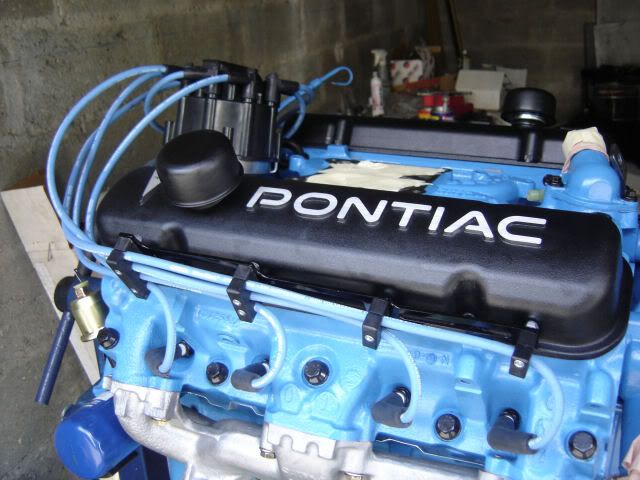

Phil Posté(e) le 19 décembre 2009 Signaler Posté(e) le 19 décembre 2009 Les joies de l'aftermarket... Si tes fils de bougie ont des capuchons à 90°, il faut les remplacer par des fils à capuchons droits (straight end), qui ne toucheront plus le collecteur... C'est d'ailleurs peut-être ce qu'il y a d'origine sur les small blocks Chevrolet, dont les puits de bougie sont particulièrement profonds par rapport aux Pontiac ou Olds. Citer

Baz Posté(e) le 19 décembre 2009 Signaler Posté(e) le 19 décembre 2009 Il y en a aussi à 135° : Citer
