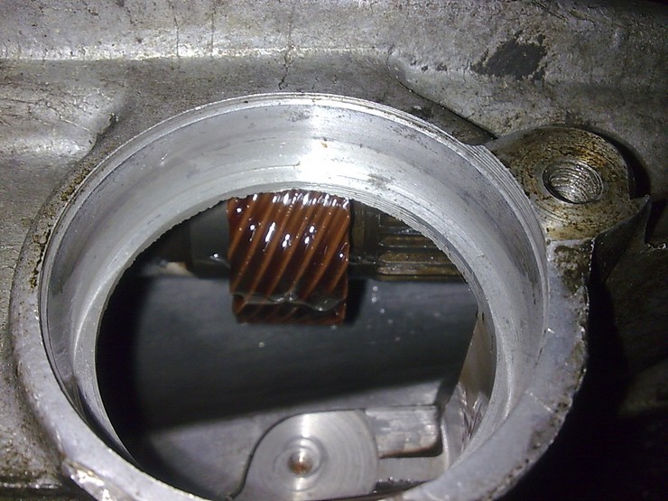

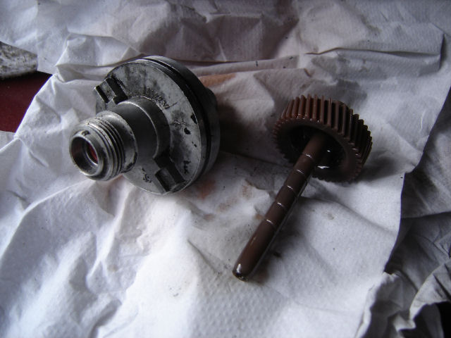

Buick77 Posté(e) le 7 septembre 2009 Auteur Signaler Partager Posté(e) le 7 septembre 2009 [attachmen t=45203:boite_2.jpg]bonsoir bon he bien j'ai démonté comme tu m'as dis et voila ce que j'ai trouvé Citer Lien vers le commentaire Partager sur d’autres sites Plus d'options de partage...
Baz Posté(e) le 7 septembre 2009 Signaler Partager Posté(e) le 7 septembre 2009 Ca semble en bon état. Si tu prend le pignon blanc (tu peux le séparer de sont support en alu simplement en tirant dessus) et que tu y met le câble, celui ci glisse t'il ou reste en prise avec le cable ? Si ça accroche bien, va chercher un prêtre, ta voiture est hantée ... Citer Lien vers le commentaire Partager sur d’autres sites Plus d'options de partage...

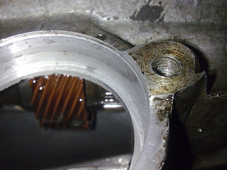

Buick77 Posté(e) le 9 septembre 2009 Auteur Signaler Partager Posté(e) le 9 septembre 2009 bon bah salut à tous donc j'en revient à mon compteur j'ai fait comme m'a dit baz(j'ai remonté tout le système et j'ai pris un petit tournevis). Et là j'ai tourné tourné tourné c'est pas normal hein?c'est bien ce que tu me disais en fait les deux engrenages se frottent comme deux p. mais ils ne s'entrainent pas bon il ne me reste plus qu'à changer la boite Citer Lien vers le commentaire Partager sur d’autres sites Plus d'options de partage...
Baz Posté(e) le 9 septembre 2009 Signaler Partager Posté(e) le 9 septembre 2009 Essaye de voir a la main (en redémontant le "cache" d'accès aux engrenage) pourquoi les pignons ne s'engrènent pas (en essayant de placer le pignon blanc comme si il étant maintenu dans son logement). Les dents semblent elles bouffées ? Le pignon blanc a il du jeu dans son logement ? Citer Lien vers le commentaire Partager sur d’autres sites Plus d'options de partage...
Buick77 Posté(e) le 9 septembre 2009 Auteur Signaler Partager Posté(e) le 9 septembre 2009 oui je l'ai fais et on dirais que l'engrenage blanc et trop petit de quelques mm car celui qui est dans la boite n'a pas l'air bouffé. en fait quand je tourne avec un tournevis on sent que ça frotte légèrement mais ça rentre vraiment trop facilement je trouve Citer Lien vers le commentaire Partager sur d’autres sites Plus d'options de partage...

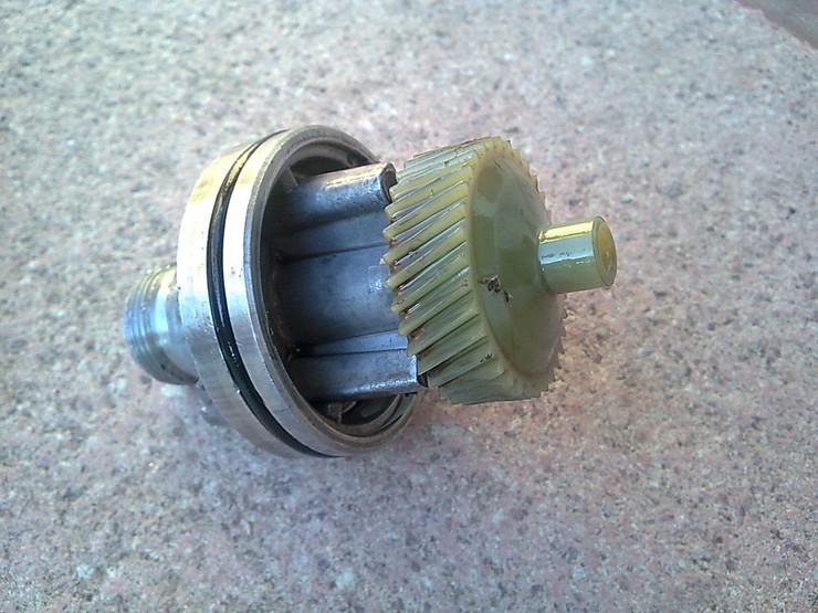

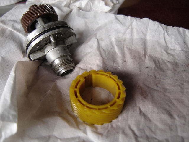

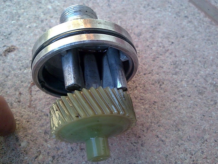

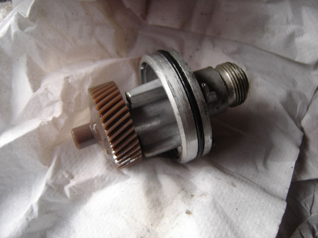

Buick77 Posté(e) le 13 octobre 2009 Auteur Signaler Partager Posté(e) le 13 octobre 2009 Coucou J'ai donc reçu mes engrenages de boites et voilà le résultat: J'ai démonté celui qui était à l'intérieur et je me suis amusé à compter les dents:34 pour le couleur naturel et j'ai essayé les quatre que j'ai reçu: le premier rouge 37 dents......trop petit (tourne dans le vide) le second bleu 38 dents......idem le troisième marron 39 dents.... ha ça frotte mais ça tourne donc pas bon! et le dernier...le dernier noir 40 dents....impeccable ça marche :compteur;kilomètre;cruise contrôle tout quoi le pied Un petit hic tout de même le compteur indique 10kmh de plus que le gps! Dans un premier temps; je me dis que c'est pas grave mais après ça m'énerve alors comme il n'y a plus de vitre sur le compteur je bloque l'aiguille avec mon doigt! Et là je transforme mon compteur en ventilateur franchement faut vraiment être C..! non? Bon tout le reste fonctionne mais si quelqu'un peut me dire où trouver un compteur pour une electra de 82 (rond) merci!!! Citer Lien vers le commentaire Partager sur d’autres sites Plus d'options de partage...
