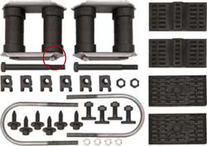

SEB Posté(e) le 30 juin 2009 Auteur Signaler Partager Posté(e) le 30 juin 2009 Bon, j'ai commandé des 4 lames comme à l'origine+kit visserie ainsi que des nouveaux amortos. En attendant, j'ai commencé depuis hier, par prévention, à mettre du dégrippant sur les boulons que je vais devoir dévisser. Pour le devant et le milieu des lames, j'ai réussi à dévisser un boulon sur la fixation centrale, un autre sur le support devant, c'est bon (même si c'est dur à malgré une grosse rallonge ) en espérant bien sûr que se soit bon pour tous les autres. Par contre, j'ai un soucis avec les fixation arrières.Les lames sont fixées grâces à des espèces de jumelles. Je pensais qu'il faudrait dévisser l'ecrou, mais apparemment, celui est fixé sur la pâte métallique donc je ne vois pas trop comment en lever la vis vu que celle-ci à la tête plate ?? un truc à du m'échapper ... une idée ? L'écrou à de petite rainure tout autour, est ce qu'il faut s'en servir pour écarter l'écrou et libérer plus facilement la vis ? Merci PS : je ne sais pas pourquoi ce sujet est dans "espace échappement", il m'avais pourtant semblé le créer dans "espace suspension", j'ai du faire une erreur. Les modos, corrigez cela svp, merci Citer Lien vers le commentaire Partager sur d’autres sites Plus d'options de partage...
Baz Posté(e) le 30 juin 2009 Signaler Partager Posté(e) le 30 juin 2009 C'est bien les écrous qu'il faut démonter sur les fixations arrières. Citer Lien vers le commentaire Partager sur d’autres sites Plus d'options de partage...
SEB Posté(e) le 30 juin 2009 Auteur Signaler Partager Posté(e) le 30 juin 2009 Ha ouais, bizarre moi il semble fixé à la plaque metallique... mais effectivement, sur les schémas que j'ai , c'est bien un écrou qui se dévisse donc, c'est qu'il doit être bien grippé et bien collé à la plaque T'as fais comment toi Baz? c'est venu tout seul où tu as du couper? Vu la place qu'il y a , on ne passe qu'une clé plate donc pas évident de forcer avec ça. J'ai une clé à tuyauter qui correspond au bon diamètre pourtant, ça devrait aider à forcer mais pour le moment, ça veut pas... Je vais continuer à mettre du WD40... Citer Lien vers le commentaire Partager sur d’autres sites Plus d'options de partage...
Baz Posté(e) le 30 juin 2009 Signaler Partager Posté(e) le 30 juin 2009 J'avais découpé à la Dremel. Citer Lien vers le commentaire Partager sur d’autres sites Plus d'options de partage...

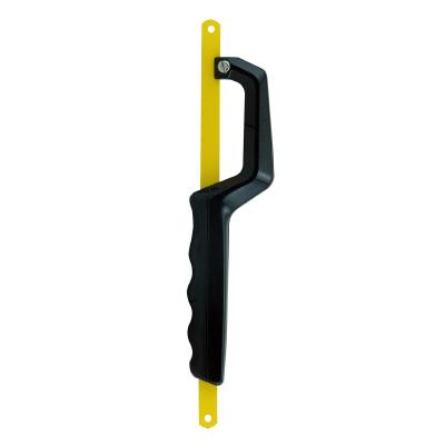

French Riviera Posté(e) le 1 juillet 2009 Signaler Partager Posté(e) le 1 juillet 2009 Il reste la scie à métaux ou le casse écrou. Sinon l'achat d'une dremel te coutera moins cher que le garage...et pourra te resservir à l'occasion Citer Lien vers le commentaire Partager sur d’autres sites Plus d'options de partage...
