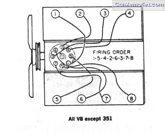

Phil Posté(e) le 19 avril 2009 Signaler Partager Posté(e) le 19 avril 2009 pouvez vous me confirmer l'ordre d'allumage . 1 3 7 2 6 5 4 8 sur 351 cleveland .... avec le doigt d'allumeur qui tourne en sens anti-horaire. C'est cet ordre qui doit être inscrit (de fonderie) sur le collecteur d'admission . Attention quand même, si le moteur a été gavé de pièces perfo, ils ont très bien pu monter un AAC pour 302 (compatible), et là ce n'est plus le même ordre d'allumage : 1-5-4-2-6-3-7-8 (info donnée, d'expérience, par Romuald sur Mustang Passion...). Pour vérifier, enlever un cache-culbuteur et observer l'ordre d'ouverture des soupapes . Citer Lien vers le commentaire Partager sur d’autres sites Plus d'options de partage...

Ranchero Posté(e) le 19 avril 2009 Signaler Partager Posté(e) le 19 avril 2009 Attention quand même, si le moteur a été gavé de pièces perfo, ils ont très bien pu monter un AAC pour 302 (compatible), et là ce n'est plus le même ordre d'allumage : 1-5-4-2-6-3-7-8 (info donnée, d'expérience, par Romuald sur Mustang Passion...). Pour vérifier, enlever un cache-culbuteur et observer l'ordre d'ouverture des soupapes . tite info complementaire: ceci n'est pas valable sur un cleveland mais bien entre un 302ci ford et les 351win et le shema c'est pour un 302 ford pas pour le clev non plus Citer Lien vers le commentaire Partager sur d’autres sites Plus d'options de partage...
