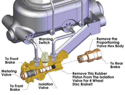

Eagle1_77 Posté(e) le 20 août 2016 Auteur Signaler Partager Posté(e) le 20 août 2016 Vous voyez sur la pontiac, la boucle en sortie du MC juste apres la proportioning valve ? c'est ce dont je parle Citer Lien vers le commentaire Partager sur d’autres sites Plus d'options de partage...
Vaihlor Posté(e) le 20 août 2016 Signaler Partager Posté(e) le 20 août 2016 Oui mais là la boucle est à l'horizontale, donc aucune chance qu'elle retienne les bulles d'air... Citer Lien vers le commentaire Partager sur d’autres sites Plus d'options de partage...
Phil Posté(e) le 20 août 2016 Signaler Partager Posté(e) le 20 août 2016 Pis elle est en dessous du niveau de liquide dans le MC Citer Lien vers le commentaire Partager sur d’autres sites Plus d'options de partage...
