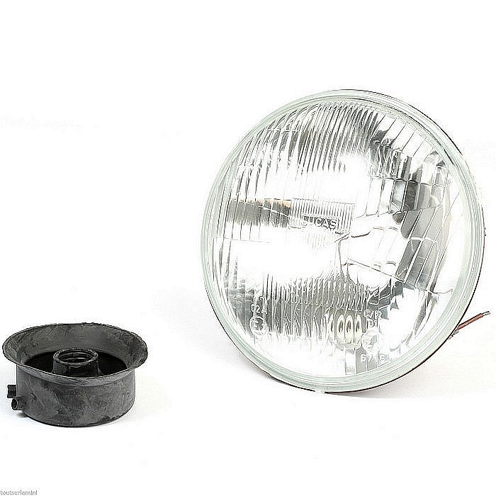

Mustang29 Posté(e) le 5 mai 2015 Auteur Signaler Partager Posté(e) le 5 mai 2015 Savez-vous quel type de phare c'est ? Marchal ? Oscar ? cibié ? Citer Lien vers le commentaire Partager sur d’autres sites Plus d'options de partage...
The Lion King Posté(e) le 9 mai 2015 Signaler Partager Posté(e) le 9 mai 2015 Aucune idée, mais les phares jaunes dedans c'est classe. Citer Lien vers le commentaire Partager sur d’autres sites Plus d'options de partage...
Cadillac06 Posté(e) le 9 mai 2015 Signaler Partager Posté(e) le 9 mai 2015 Personnellement sa me choque un peu les phares jaunes sur une US , mais sur une française sa me choque pas .. bizarre oui je sais. Sinon tu ne trouve pas sur la fiche technique ou le Haynes ? Citer Lien vers le commentaire Partager sur d’autres sites Plus d'options de partage...
Mustang29 Posté(e) le 9 mai 2015 Auteur Signaler Partager Posté(e) le 9 mai 2015 Arrivée en france, certains éléments etaient directement changés par ford france car pas homologués. Longues portées marchal au lieu des antibrouillard, les phares etaient changés aussi. Les veilleuses avant passaient a l'arrière car les feux de recul blancs étaient interdits. Donc aucune info officielle dans les haynes sur ça. Faut trouver des feux d'époque quoi afin de rester coherent Citer Lien vers le commentaire Partager sur d’autres sites Plus d'options de partage...
bru301 Posté(e) le 9 mai 2015 Signaler Partager Posté(e) le 9 mai 2015 Savez-vous quel type de phare c'est ? Marchal ? Oscar ? cibié ? Aucun des 3.... Ça ressemble fort à une optique Lucas série 700 code/phare européen....... Citer Lien vers le commentaire Partager sur d’autres sites Plus d'options de partage...
Mustang29 Posté(e) le 9 mai 2015 Auteur Signaler Partager Posté(e) le 9 mai 2015 Yeeeeees bien vu ! Du phare anglais donc, marrant ! Citer Lien vers le commentaire Partager sur d’autres sites Plus d'options de partage...
