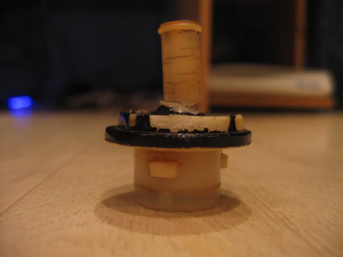

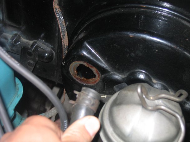

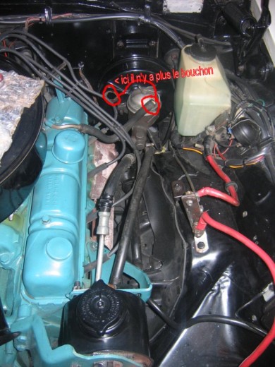

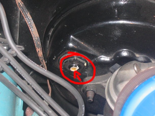

Le "Bouchon" qui part d'une des durites du Master-Vac à cassé, je crois que c'est la durite de dépression (voir la photo). Ce bouchon, quel est son nom ? (Pour pouvoir en racheter un) En avez vous un en stock ? C'est une pièce en plastique, qui forme un bouchon, et une petite tige au bout, ou se fixe la durite.
D'avance merci.
Posté(e)
En principe, il y a un clapet dans ce truc là.
ça s'appelle "power brake booster check valve"
Edit : "Master-Vac" est une marque déposée Bendix, normalement on dit "boitier d'assistance de freinage"...
Posté(e)
Ok, je ne savai pas le role de ce bazar, il y a donc un clapet.
C'est juste le bout de cette pièce qui à cassé.
Merci de m'avoir donné le nom Phil !
Quelqu'un en a un en stock ?
