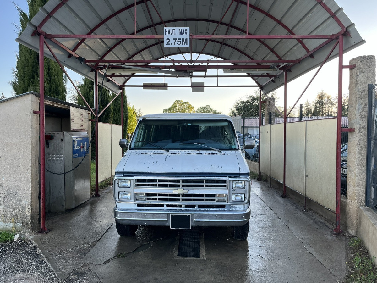

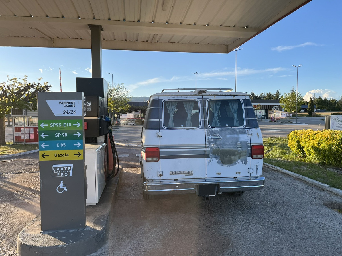

Bon, 12km de fait pour mettre un peu d essence et un coup de karcher , bien rouler  pas de bruit ou accoup , frein ok
par contre roulement arrière mort , ca chante fort , ce soir j irais sentir la jauge d huile voir si ca sent l essence
