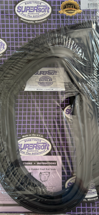

Pascal_455 Posté(e) le 8 juin Auteur Signaler Partager Posté(e) le 8 juin Joints commandés sur Ebay. Provenance US et réception début juillet 😀 Citer Lien vers le commentaire Partager sur d’autres sites Plus d'options de partage...
Pascal_455 Posté(e) le 26 juin Auteur Signaler Partager Posté(e) le 26 juin Arrivés plus tôt. Reste à le faire 🤪 Charger976 1 Citer Lien vers le commentaire Partager sur d’autres sites Plus d'options de partage...
Pascal_455 Posté(e) le 10 juillet Auteur Signaler Partager Posté(e) le 10 juillet Tout a été monté. Le côté droit, impeccable mais le côté gauche, une vraie calamité. Il y a des espaces entre le joint et la vitre avant. J’essaie de régler la vitre mais pas moyen et vitre arrière gauche ne se ferme plus correctement. Je suis obligé de laisser la porte ouverte, fermer la vitre et claquer la porte. Le joint s’est découpé net en 2 entre une partie dure et plus souple. Donc pas satisfait de mon achat. Citer Lien vers le commentaire Partager sur d’autres sites Plus d'options de partage...
