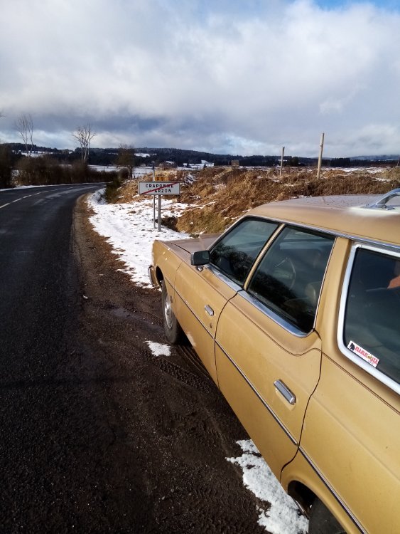

The Lion King Posté(e) le 1 novembre 2023 Signaler Posté(e) le 1 novembre 2023 Pas grand chose. Pour moi, il ne faut jamais les laisser plus d'un mois sans tourner. 10, 20 bornes, toutes les 3/4 semaines: les fluides circulent, les joints ne sèchent pas, les roulements tournent, bref: ça vit. 6 mois sans bouger: au moins 3 ou 4 merdes à réparer au printemps. Plus ça tourne, mieux ça fonctionnera. Et je rappelle, elles ne sont pas en sucre: ça peut rouler sous la flotte, même se balader sur la neige, tant qu'on est prudents sebastien 01, SebastoVAN, Bryan et 1 other 4 Citer
