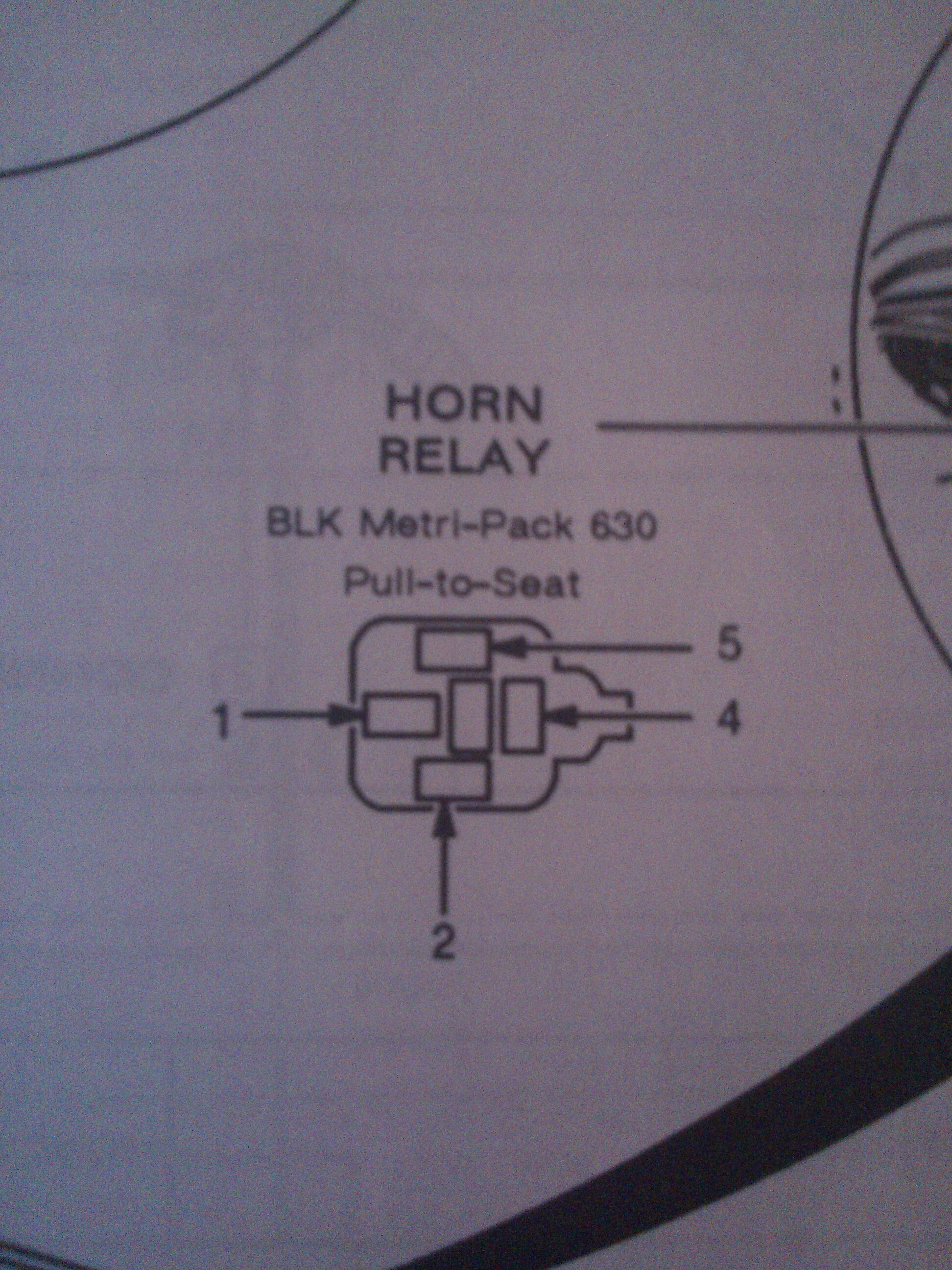

Buick27 Posted March 18 Report Share Posted March 18 (edited) Tu sembles avoir un problème de commande sur tes klaxon. Sur la P.A le bouton de klaxon n'envoi pas du 12v à la bobine du relai, mais il met cette dernière à la masse pour la faire claquer. Pour voir d'où vient le problème mets le contact, prends un voltmètre et regarde si tu as du 12v sur la borne 2 du connecteur du relai. Si oui le problème est entre le volant et le relai. Pour en être sûr tu peux ensuite faire un test de continuité entre la borne 5 du connecteur du relai et le - de la batterie, si en appuyant sur le klaxon tu as une continuité c'est que le problème est ailleurs. Tu peux ensuite faire une continuité entre la borne 5 et le connecteur dans le bouton du klaxon, si ça sonne le fil de commande est bon jusqu'au volant et donc le soucis est au niveau du bouton. Edited March 18 by Buick27 Quote Link to comment Share on other sites More sharing options...
Nico93 Posted March 19 Author Report Share Posted March 19 Le 18/03/2023 à 07:59, Buick27 a dit : Tu sembles avoir un problème de commande sur tes klaxon. Sur la P.A le bouton de klaxon n'envoi pas du 12v à la bobine du relai, mais il met cette dernière à la masse pour la faire claquer. Pour voir d'où vient le problème mets le contact, prends un voltmètre et regarde si tu as du 12v sur la borne 2 du connecteur du relai. Si oui le problème est entre le volant et le relai. Pour en être sûr tu peux ensuite faire un test de continuité entre la borne 5 du connecteur du relai et le - de la batterie, si en appuyant sur le klaxon tu as une continuité c'est que le problème est ailleurs. Tu peux ensuite faire une continuité entre la borne 5 et le connecteur dans le bouton du klaxon, si ça sonne le fil de commande est bon jusqu'au volant et donc le soucis est au niveau du bouton. Ça commence mal, je n’ai pas de 12v à cette borne ….du coup qu’est ce qui amène du 12 jusque là ? Quote Link to comment Share on other sites More sharing options...
Buick27 Posted March 19 Report Share Posted March 19 il y a une heure, Nico93 a dit : Ça commence mal, je n’ai pas de 12v à cette borne ….du coup qu’est ce qui amène du 12 jusque là ? Oui et non, c'est que le soucis ne viendrait pas du volant. C'est alimenté par le fusible 25A qui est sous la boite à gant, c'est celui colorié en noir. Quote Link to comment Share on other sites More sharing options...
Nico93 Posted March 19 Author Report Share Posted March 19 Il y a 2 heures, Buick27 a dit : Oui et non, c'est que le soucis ne viendrait pas du volant. C'est alimenté par le fusible 25A qui est sous la boite à gant, c'est celui colorié en noir. Mince, j’ai pourtant checke tous les fusibles. J’y retourne demain après boulot. Merci beaucoup pour ton aide en tout cas! Quote Link to comment Share on other sites More sharing options...

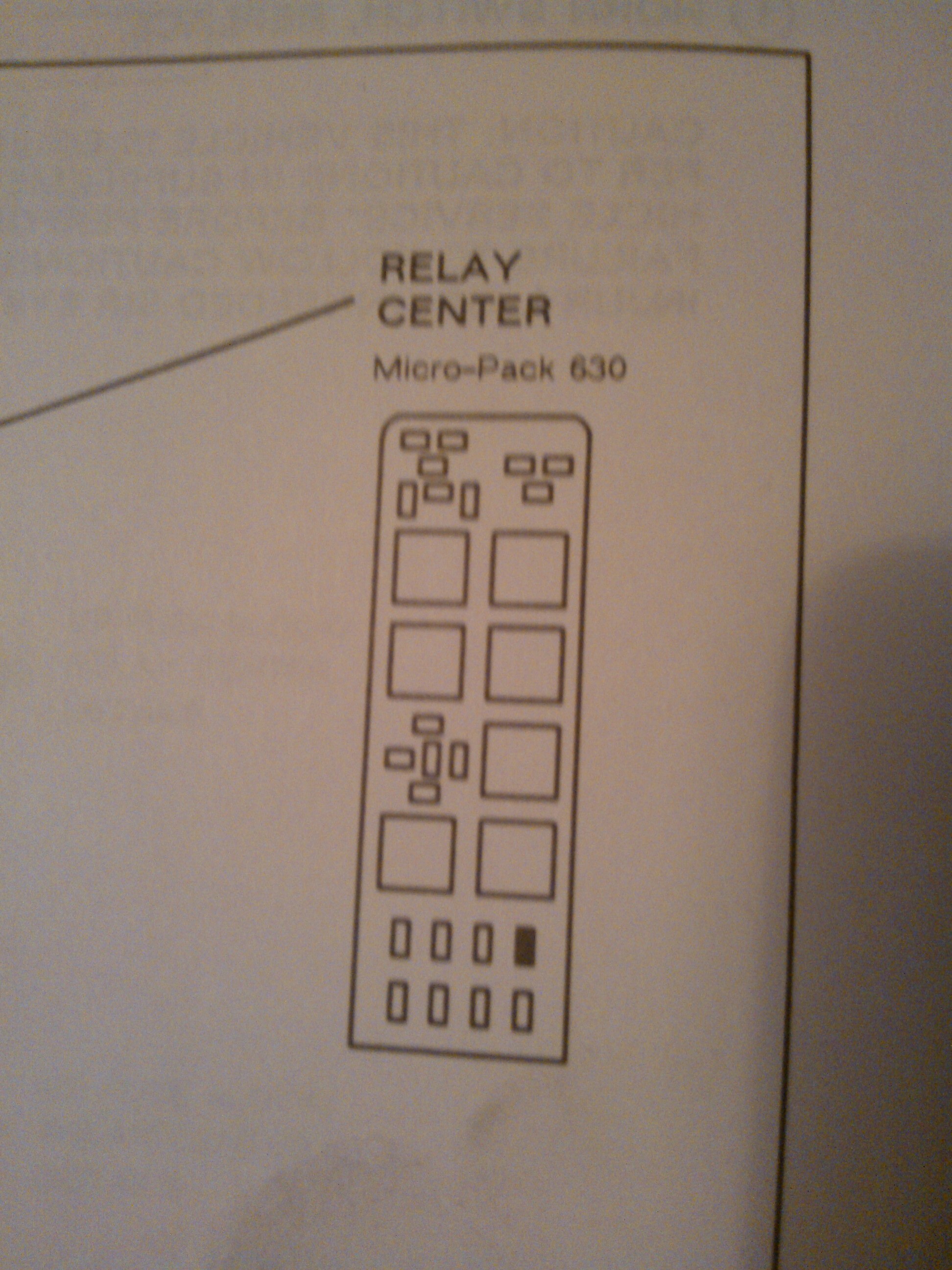

Nico93 Posted Monday at 03:06 PM Author Report Share Posted Monday at 03:06 PM Il y a 20 heures, Buick27 a dit : Oui et non, c'est que le soucis ne viendrait pas du volant. C'est alimenté par le fusible 25A qui est sous la boite à gant, c'est celui colorié en noir. Petite séance tout à l’heure, le fusible était cramé (sans doute de ma faute en essayant d’alimenter le relais), et bien entendu ça ne fonctionne pas avec un fusible neuf. En revanche j’ai bien du 12v au relais , mais à la borne 5 pour moi (si je regarde la forme des broches) Quote Link to comment Share on other sites More sharing options...
Buick27 Posted Tuesday at 05:45 PM Report Share Posted Tuesday at 05:45 PM Le 20/03/2023 à 16:06, Nico93 a dit : Petite séance tout à l’heure, le fusible était cramé (sans doute de ma faute en essayant d’alimenter le relais), et bien entendu ça ne fonctionne pas avec un fusible neuf. En revanche j’ai bien du 12v au relais , mais à la borne 5 pour moi (si je regarde la forme des broches) Ducoup il ne te reste plus qu'à faire les tests indiqués plus haut mais en prenant la borne 2 à la place de la borne 5. Quote Link to comment Share on other sites More sharing options...
