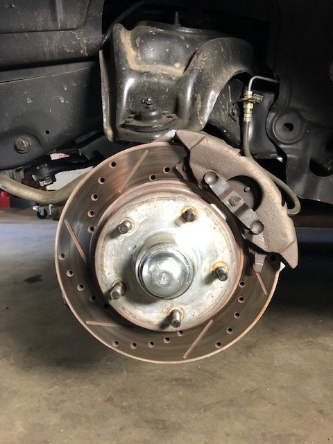

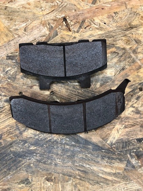

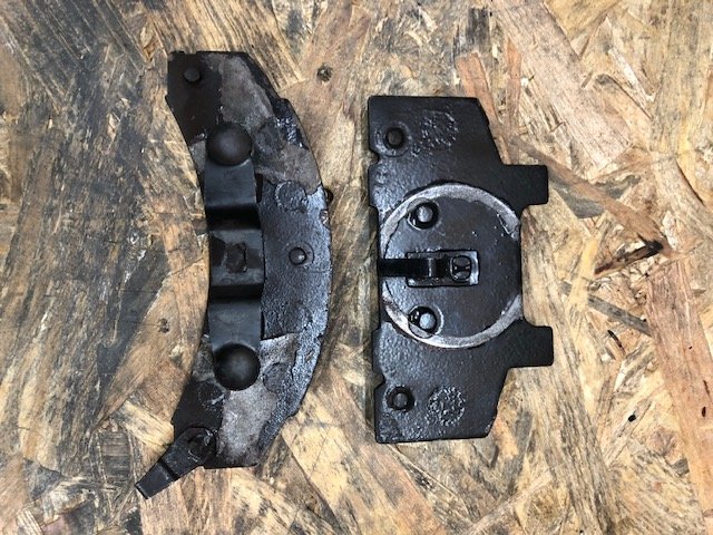

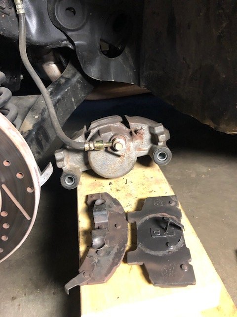

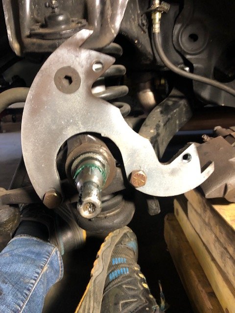

je dois changer les plaquettes de mes freins à disques avant sur ma Pontiac de 67 et au démontage aucune référence sur les étriers, plaquettes et support d'étriers.
Après recherche, j'aurais un montage de Firebird de 1969 en mono piston.
Je joins des photos des éléments démontés pour recherche d'informations sur ces étriers et plaquettes spécifiques.
Ha, les joies de l'aftermarket.
Je ne sais pas trop quoi te dire, ça ne ressemble à rien de ce que je connais. En tout cas, pas vraiment à un freinage de firebird de 69, dont voilà la dimensions.
Ca serait plutôt ce genre de truc, a mon avis, et là t'es marron pour retrouver des plaquettes a moins de tomber précisément sur le bon modèle par hasard

Tes plaquettes ressemblent pas mal à celles-là :
https://shop.advanceautoparts.com/p/carquest-standard-semi-metallic-brake-pads-front-4-pad-set-mkd368/5592232-P
Avec la reference (MKD368), et en fouillant un peu, tu devrais pouvoir :
1) vérifier que les dimensions sont les bonnes ;
2) trouver sur quels véhicules elles étaient montées ;
3) les commander chez ton fournisseur préféré.
merci à vous pour toutes ces informations, je vais mesurer toutes la côtes et continuer mes recherches sur les possibilités de montage de pièces d'autres véhicules adaptables sur un train avant de Pontiac.

  grâce au dégrossissage effectué par @FLYER34, puis...
Il y a 19 heures, FLYER34 a dit :
Avec la référence (MKD368), et en fouillant un peu
Gogol est votre ami.
"Chevy brake pads" renvoie tout plein de photos.
Les plaquettes présentées par @AS455 sont très particulières avec leurs petites pattes en ferraille (cela dit, BIEN vérifier les cotes avant la commande).
