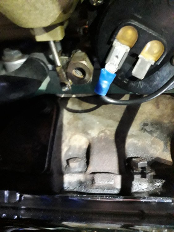

horig Posté(e) le 27 octobre 2018 Auteur Signaler Partager Posté(e) le 27 octobre 2018 salut a tous ça y est j ai installé le nouveaux carbu raccordé les divers toyos et y a cet élément avec un écrou avec un filtre visible un : choke fresh air intake hose ça ce raccorde pas des fois sur le bitonio( sur l intake) sur la deuxième photo des fois? ou je le laisse comme ca merci Citer Lien vers le commentaire Partager sur d’autres sites Plus d'options de partage...
Gilles Posté(e) le 27 octobre 2018 Signaler Partager Posté(e) le 27 octobre 2018 Ben.. je comprends pas la 2eme photo, mais une fois fini ça doit ressembler à ça : Attention à un truc: avec un starter électrique, ne pas laisser le contact avec le moteur à l'arrêt car le but de ce tuyau est de faire passer de l'air pour refroidir la résistance. Et c'est la dépression fournie par le moteur qui tourne qui crée le courant d'air. Et donc, si pas de moteur, pas de depression: danger de faire cramer le truc Citer Lien vers le commentaire Partager sur d’autres sites Plus d'options de partage...
horig Posté(e) le 27 octobre 2018 Auteur Signaler Partager Posté(e) le 27 octobre 2018 merci Gilles, j ai l écrou d en bas mais pas la connexion d en haut c est etrange tu peu vérifier sur la photo d en haut.,y a rien pour relier cet écrou sur mon carb Citer Lien vers le commentaire Partager sur d’autres sites Plus d'options de partage...

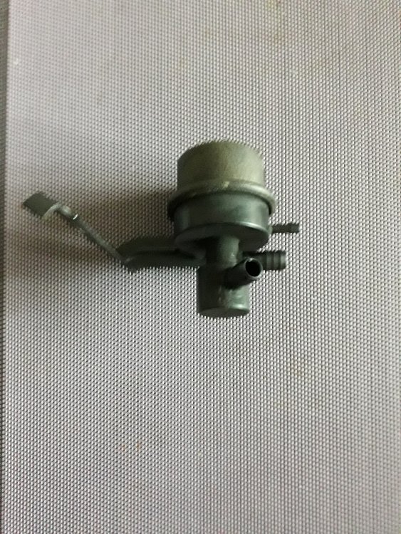

horig Posté(e) le 3 novembre 2018 Auteur Signaler Partager Posté(e) le 3 novembre 2018 salut à tous un petit retour juste pour info le bitonio ci dessus ce laisse comme ca . le nouveaux carbu est monté est ca à plus rien à voir je l ai démarre' est le moteur tourne comme une horloge sans raté malgré un timing à ajusté , l ancien carbu avec ce timing la c était même pas la même il callait sans arrêt et rataillait , reste plus qu' à câblée le choke !est enfin je peu passer à la suite sur le mon éléphant .j ai une petite question ce truc sur la photo c est quoi son rôle ( j ai plus d egr) et sur le schéma des émissions pas facile à voir je suis entrain de faire du ménage dans les toyos l ancien carbu était relier à ce truc merci Citer Lien vers le commentaire Partager sur d’autres sites Plus d'options de partage...
