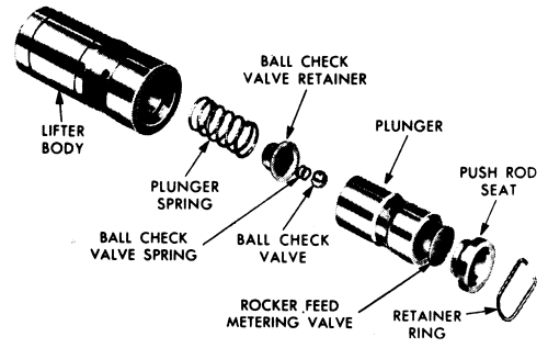

Gilles Posté(e) le 29 juin 2018 Signaler Partager Posté(e) le 29 juin 2018 Alors ils sont peut-être fatigués. Prenons deux minutes: - un poussoir hydro, c'est ça: (enfin, non. ça, c'est un poussoir hydraulique rotatif, que les américains appellent "flat tappet hydraulic lifter" ou "standard hydraulic lifter", c'est le poussoir le plus répandu dans nos vieilles chignoles, mais tout a changé dans les années 80) Ca fait quand même pas mal de trucs qui peuvent foirer au fil du temps; mais ça arrive assez peu. Ce qu'il faut noter , c'est qu'un poussoir se monte le plus souvent en neuf avec un arbre à cames neuf, parce que les deux vont s'user ensemble ( la came tourne sur le c orps du poussoir, et la face de l'une va s'usiner sur l'autre, ce qui est d'ailleurs la raison pour laquelle il faut éviter de les mélanger si un jour on démonte. Donc si ça commence à mal marcher, ou à faire du bruit, ou à être inréglable: - solution à deux balles: acheter un jeu de poussoirs, partir du principe que tout va bien se passer, remonter le bobinard. Avec du bol, ça va marcher. - solution "élaborée": partir du principe que la distribution et le haut moteur sont en train de fatiguer (à 50 ans, c'est des choses qui arrivent) et commencer à penser que l'arbre à cames aussi est usé. C'est inévitable, mais à la longue, les performances diminuent, et le plus incroyable, c'est qu'en général, le moteur fonctionne très bien, et comme il est gros et coupleux, on ne le sait pas tant qu'on n'a pas essayé la même voiture avec un moteur en bon état. Et donc, envisager sérieusement le remplacement de l'arbre à cames et de ses poussoirs, ce qui va aussi entraîner un kit de distribution, un jeu de culbuteurs, certainement un jeu de tiges (elles s'usinent sur la coupelle du poussoir et sur le culbuteur) sans doute aussi les joints de queues de soupapes, peut-être aussi leurs ressorts. Sur un Pontiac, il me semble que l a pompe à eau n'aime pas qu'on la dérange, donc.... Bref, commencer à se dire que l a machine a 50 ans et qu'il va falloir commencer à se dire que rien ne dure pour toujours, et que tant qu'à faire, si le haut moteur est fatigué, quelle tête peut bien avoir le vilebrequin (ses paliers, surtout), les segments , les pistons, les segments, surtout si d'autres symptôms sont présents (vapeurs d'huile sous le capot, bruits divers et variés, échappement un peu gras (queues de soupapes) etc... Ouais, je sais. C'est pas cool. Citer Lien vers le commentaire Partager sur d’autres sites Plus d'options de partage...
AS455 Posté(e) le 7 juillet 2018 Auteur Signaler Partager Posté(e) le 7 juillet 2018 merci Gilles pour tous ces rensiegnements. Concernant les poussoirs hydrauliques neufs ou usés, leur face est plate et non arrondi comme sur le dessin. Je reste sur un changement des 16 poussoirs hydrauliques car l'arbre à came à l'air très sain et j'ai juste un poussoir qui claque en plus d'être mou à la pression. Citer Lien vers le commentaire Partager sur d’autres sites Plus d'options de partage...
