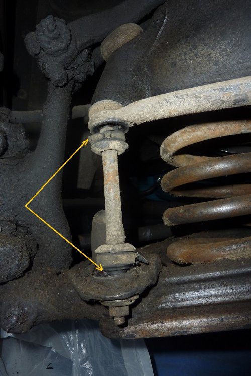

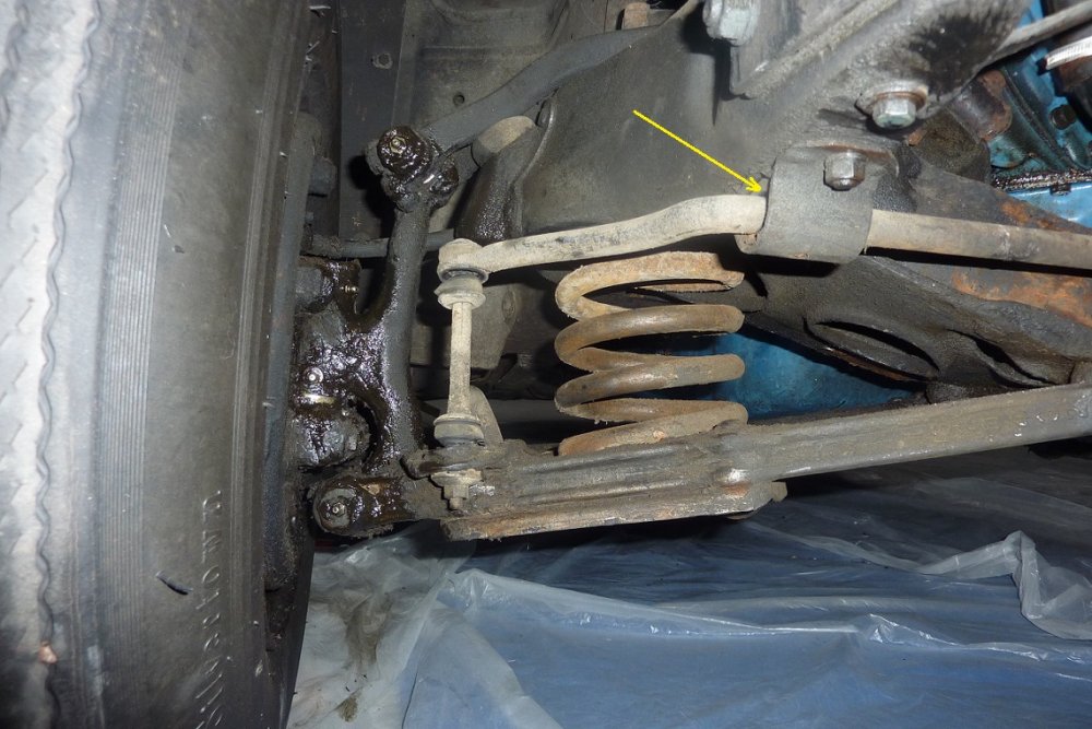

Lecteur (sans compte) Posté(e) le 23 mars 2018 Signaler Partager Posté(e) le 23 mars 2018 Bonjour, Les rotules de la Buick 1947 sont en mauvais état, je voudrais les remplacer mais je ne connais pas la méthode à suivre (chronologie de démontage) Si quelqu'un pouvait me renseigner, je viens de cder les pièces chez "oldbuickparts". merci bon we Citer Lien vers le commentaire Partager sur d’autres sites Plus d'options de partage...
Gilles Posté(e) le 23 mars 2018 Signaler Partager Posté(e) le 23 mars 2018 Ce que tu montres, ce sont les silent blocs de barre stabilisatrice. En principe, ça se fait assez facilement. Éventuellement tu peux parfois t'aider un peu en levant la roue du côté où tu es en train de changer le silent bloc. Citer Lien vers le commentaire Partager sur d’autres sites Plus d'options de partage...
Phil Posté(e) le 23 mars 2018 Signaler Partager Posté(e) le 23 mars 2018 Oui, ce que tu montres sont les biellettes et silentblocs de la barre stabilisatrice. Dévisser, changer, revisser, voiture posée à plat ou levée par le milieu. Au pire, si un vieil écrou refuse de sortir, ça peut se finir à la disqueuse, les kits comprennent les vis et entretoises neufs. Remonter à la graisse ou à l'huile moteur en pensant au suivant. Enduire les silentblocs neufs de graisse graphitée (noire) avant montage limite la possibilité de couinements et facilitera le démontage. Sur ta voiture, il y a des rotules de direction mais pas de rotules de suspension, tout le système ("king pin") repose sur des bagues bronze, technologie camion/tracteur oblige. Point positif : les rotules de suspension sont une plaie à changer, et les reproductions actuelles ne tiennent pas longtemps. Point négatif : tout doit toujours être noyé dans la graisse, et si quelqu'un a oublié pendant quelques années on est mal - les pièces de remplacement sont hors de prix, et encore plus une plaie à changer et surtout à régler. Citer Lien vers le commentaire Partager sur d’autres sites Plus d'options de partage...

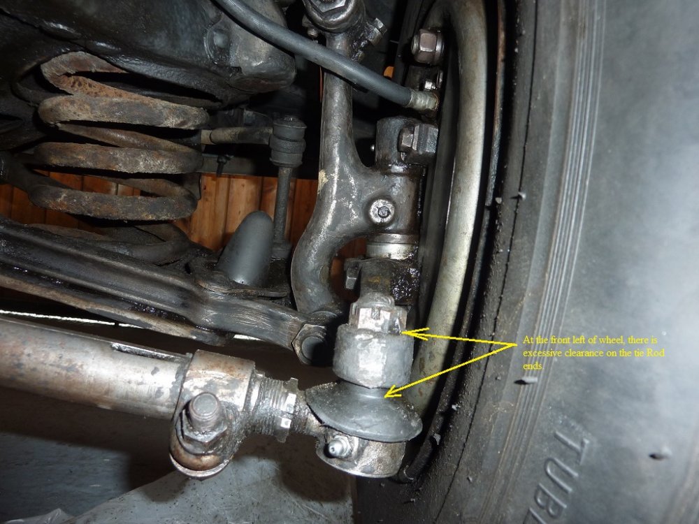

Lecteur (sans compte) Posté(e) le 2 avril 2018 Signaler Partager Posté(e) le 2 avril 2018 Merci Phil pour les renseignements , je viens de m'apercevoir que la rotule, roue gauche, de direction à du jeux. Je viens de passer une commande à "Oldbuickparts", j'attend leur réponse. Une personne pourrait m'indiquer la méthode à suivre pour remplacer cette rotule; Merci et bon Lundi de Pâques Citer Lien vers le commentaire Partager sur d’autres sites Plus d'options de partage...
Phil Posté(e) le 2 avril 2018 Signaler Partager Posté(e) le 2 avril 2018 Comme pour n'importe quelle rotule de direction : dévisser quasi totalement l'écrou du haut (après avoir enlevé la goupille s'il y en a une), arrache-rotule ou massette, finir de dévisser. Puis dévisser la rotule de la barre de direction (pas à droite ou pas à gauche selon le côté), et poser la rotule neuve en sens inverse de la dépose. La visser sur la barre d'à peu près le même nombre de tours qu'on a dévissé l'ancienne, pour approcher le réglage de parallélisme qui devra être fait ensuite. Citer Lien vers le commentaire Partager sur d’autres sites Plus d'options de partage...
