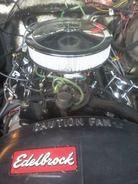

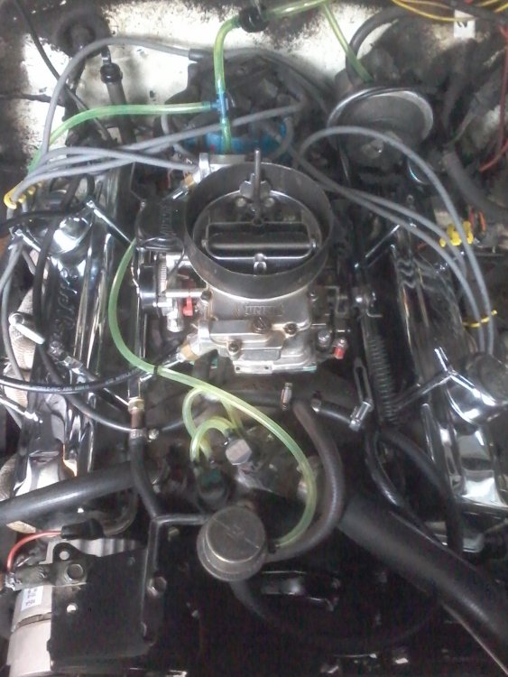

Gilles Posté(e) le 11 novembre 2017 Signaler Partager Posté(e) le 11 novembre 2017 Ce serait intéressant de mettre une photo du moteur vu du dessus, sans filtre à air, pour voir ce qui a été fait ou défait. Citer Lien vers le commentaire Partager sur d’autres sites Plus d'options de partage...
horig Posté(e) le 11 novembre 2017 Auteur Signaler Partager Posté(e) le 11 novembre 2017 C est tout a fait ca des bouchons sans renvoie, faut que je change ca ? trouver un bouchon avec un nouveau porte filtre avec branchement pour les vapeurs . Citer Lien vers le commentaire Partager sur d’autres sites Plus d'options de partage...
