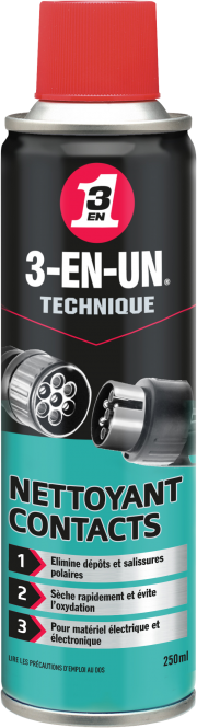

garfield34 Posté(e) le 24 mai 2017 Auteur Signaler Partager Posté(e) le 24 mai 2017 OK. Je vais commencer par un check-up général, vidanges... On va s'occuper des contacteurs à la bombe puis on verra ensuite. Citer Lien vers le commentaire Partager sur d’autres sites Plus d'options de partage...

pretender03 Posté(e) le 28 mai 2017 Signaler Partager Posté(e) le 28 mai 2017 (modifié) dans n'importe quel brico machin truc chouette Modifié le 28 mai 2017 par pretender03 Citer Lien vers le commentaire Partager sur d’autres sites Plus d'options de partage...
