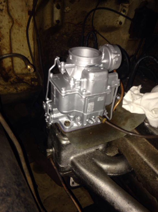

Patrick 30 Posté(e) le 10 novembre 2015 Signaler Posté(e) le 10 novembre 2015 bonjour, sur ma Pontiac 1953 j'ai commandé des joints pour un carbu carter de 1953 : mais hélas ce n'est pas pour le bon carburateur qui est monté dessus grrrrr voilà ce que j'ai comme info : voir ci dessous les images ! comment faire avec ces éléments pour savoir quel est ce carbu ? et donc soit commander la pochette de joints associée, soit le virer pour en acheter un conforme au moteur 8cyl en Ligne  merci! Citer

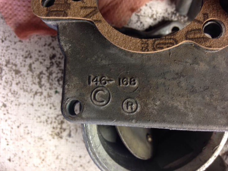

Patrick 30 PostĂ©(e) le 10 novembre 2015 Auteur Signaler PostĂ©(e) le 10 novembre 2015 ĂlĂ©ment complĂ©mentaire qui donne la diffĂ©rence le joint de gauche est celui que j'ai sur la voiture, celui de droite celui de la pochette neuve Citer

Phil PostĂ©(e) le 12 novembre 2015 Signaler PostĂ©(e) le 12 novembre 2015 Pas forcĂ©ment... le schĂ©ma donne des indications gĂ©nĂ©riques, ensuite les joints dĂ©pendent du modĂšle exact. Clairement, les joints que tu as reçus sont pour un Carter WCD, mais pas tout Ă fait du mĂȘme modĂšle.  PlutĂŽt que l'annĂ©e, tu aurais dĂ» prĂ©ciser pour quelle marque de voiture (de mĂȘme que "un phare Marchal de 1971" ça n'est pas vraiment la mĂȘme chose sur une 504, une DS ou une R6 ). Et encore, Ă condition que le carbu montĂ© sur ta voiture soit bien celui qui y Ă©tait Ă l'origine. En principe, les carburateurs de cette Ă©poque ont une plaquette d'identification en laiton maintenue par une des vis de fixation du couvercle de cuve. Le fait que cette plaquette soit absente n'est pas bon signe sur ce qui a Ă©tĂ© fait sur la voiture, y compris un changement de carbu par un "du mĂȘme genre" rĂ©cupĂ©rĂ© sur une Ă©pave de Buick ou de Chevrolet.  Il y a Ă©galement un numĂ©ro de fonderie sur le plan de joint (peut-ĂȘtre ta deuxiĂšme photo, toute floue ?) qui peut aider : When there is no tag on the carburetor, using the casting number on the flange can sometimes determine the carburetor number Puis voir ici : http://www.carburetor-blog.com/carter-wcd-carburetor/ Citer
Patrick 30 Posté(e) le 15 novembre 2015 Auteur Signaler Posté(e) le 15 novembre 2015 Voici 146-168 Citer
Patrick 30 Posté(e) le 15 novembre 2015 Auteur Signaler Posté(e) le 15 novembre 2015 Que doit on lire ?46-68 ou 146- 168 ? Citer
Phil PostĂ©(e) le 15 novembre 2015 Signaler PostĂ©(e) le 15 novembre 2015 Bon, la mauvaise nouvelle c'est que ces numĂ©ros ne correspondent Ă rien dans mes bouquins...  SI (et seulement SI) c'est le carbu d'origine de ton moteur, c'est un WCD modĂšle 2010s et il n'y a pas de numĂ©ro de fonderie Ă l'endroit ad hoc (je ne vois pas oĂč sont les numĂ©ros dont tu as pris les photos). Le plus simple serait de contacter le spĂ©cialiste dont Comet te donne le lien et de lui envoyer les photos de ton carbu en lui demandant s'il a un kit de joints fait pour. Citer

Patrick 30 Posté(e) le 16 novembre 2015 Auteur Signaler Posté(e) le 16 novembre 2015 En attendant cette série de Numéros ! Le spécialiste V8 à Perols jusqu'à la fin du mois (déménage à aigues mortes) a posé avec un nouveau kit pontiac 1953 de chez California Pontiac restauration Là c'est bon J'ai eu droit à une couche d'alu Le type de carbu 8 cyl pontiac avec HD ce n'est pas 2010s mais 720s ( 2010 c'est pour le 6cyl.) Citer
