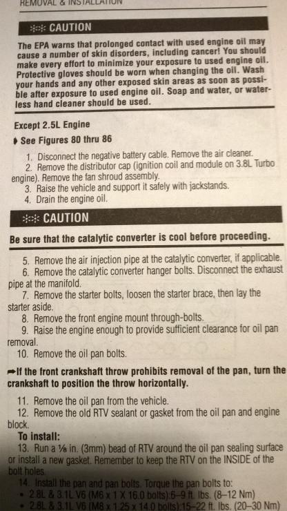

Dans le Chilton's ils disent bien de lever le moteur, pas d'enlever le berceau. Par contre je sais pas de combien le lever. Bien vu pour la tête de Delco j'y avais pas pensé!

En effet ça fait pas mal. Pourtant dans le Chilton's ça n'a pas l'air si énorme, ils disent bien d'enlever tête de delco, démonter ventilo, et lever pour avoir assez de place pour tomber le carter, mais pas de tout déconnecter pour enlever le moteur!
Le Chilton's est plutôt généraliste et oublie parfois des choses jugées "évidentes".

Oui c'est bien ce que j'ai aussi. Mais je me disais que s'ils disent d'enlever les vis des supports moteur avant de lever ils auraient précisé s'il y avait d'autres choses évidentes! :megatop:
