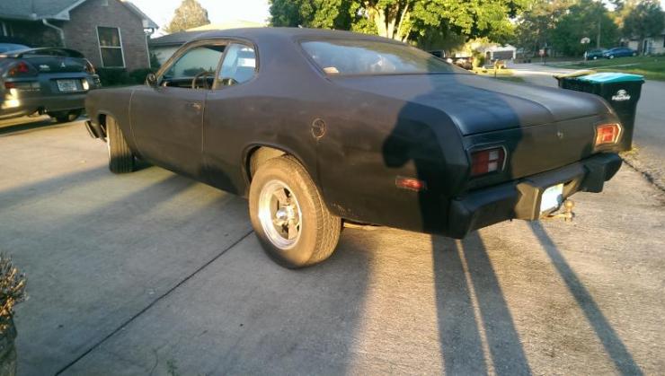

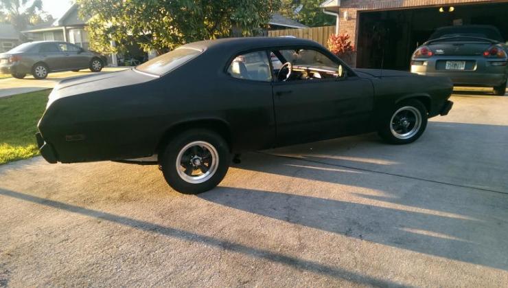

viniday Posté(e) le 12 mai 2015 Auteur Signaler Posté(e) le 12 mai 2015 c un moteur V8 350 ci (5.7L) comme l'ancien quelques photo de ma future Citer
Invité Achille11 Posté(e) le 12 mai 2015 Signaler Posté(e) le 12 mai 2015 c'est une superbe voiture mais tristoune en noir moit intégral !! Citer
viniday Posté(e) le 12 mai 2015 Auteur Signaler Posté(e) le 12 mai 2015 je vais faire revenir les chromes et refaire la peinture c prevu au programme!!! Citer
Invité Achille11 Posté(e) le 12 mai 2015 Signaler Posté(e) le 12 mai 2015 je vais faire revenir les chromes et refaire la peinture c prevu au programme!!! bien vu , ca va etre une belle bête , bon courage dans tes travaux , vivement des photos ! tu la fais venir des USA? Citer
viniday Posté(e) le 12 mai 2015 Auteur Signaler Posté(e) le 12 mai 2015 oui elle viendrais des states Pour le moment je discute avec le vendeur il a fait pas mal de travaux dessus il doit me faire une liste de ce tout ce qu'il a fait exactement je ne voudrais pas me retrouver avec une caisse que je ne peu pas faire rouler en france car bcp de changements et impossible de l'imatriculer Citer
Invité Achille11 Posté(e) le 12 mai 2015 Signaler Posté(e) le 12 mai 2015 c'est pas tellement l'immatriculation qui peut poser probleme , mais les modifs par rapport au modele d'origine peuvent faire qu'en cas d'accident ton assurance refuse de te couvrir. on en parle souvent sur le forum, ca fait un peu vieux radoteurs , mais mieux vaut prevenir que guerir , si la voiture a eu su swap moteur pour un plus gros , par exemple, c'est un des soucis majeurs. pour le reste , tout le monde a plus ou moins des ecarts (carbus plus gros , echappement flowmaster , admission perfo ) , tout ce qui est sensé donner plus de puissance est une modif. on arrive a immatriculer des hot rods en france, en guise de transfos il est difficle de faire mieux , mais danger en cas d'accident. ceci dit, j'adore les hot rods, et je n'exclue pas un jour d'en posseder un Citer

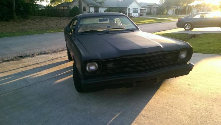

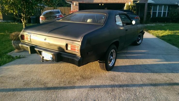

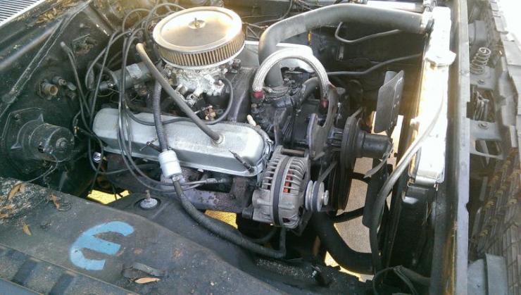

viniday Posté(e) le 12 mai 2015 Auteur Signaler Posté(e) le 12 mai 2015 ils m'a donne quelques infos google traduction est mon amis mais y'a des ratés ,si on peu m'éclairer un peu Donc, cela étant dit, je vais vous donner une courte liste de ce que la voiture est et a La voiture était une voiture Slant Six de survivant sans quoi que ce soit de la puissance et de freins à tambour, je fis la voiture sécuritaire et amusant avec un nouvelle reconstruit 318 eng tous ons de boulons sont également nouveau démarreur, alt, pompe à eau, ect. (Glucides juste reconstruit), 904 tourqeflight trans (automatique), il a une Hurst pro matic 2 en elle et une coutume liaison kick down a été ordonné, l'arbre d'entraînement correct a été trouvé et les nouveaux joints de u installé. Lorsque la conversion de v8 a été fait un cadre de k différent a été mis à la voiture giveing les freins à disque à l'avant de la voiture, tous les freins ont été remplacées par des pièces neuves (rotors, tambours, plaquettes, des chaussures, des ressorts, roues cly, ect.), Également à ce moment-là je me suis converti le système de pilotage manuel pour direction assistée (nouvelle boîte de vitesses nouvelle pompe, trouvé parenthèses CORRECT, NOUVEAU rotules, le contrôle des armes, des tirants, Pittman bras bras de Ideler, et une nouvelle colonne de direction reconstruit, ect.) tous les 4 chocs ont été remplacés les arrières étant amortisseurs à air, le radiateur a été remplacé par un plus grand avec toute nouvelle voiture de hoses.the dispose également d'une nouvelle série de roues de Raceing américains et une bonne semelle sur tires.also la voiture a très difficile de trouver des collecteurs d'échappement sur et duel personnalisé échappement (soudé). Cette voiture fonctionne et lecteurs grande vous pouvez conduire à la maison pas plus de chauffage comme la plupart des conversions v8, et il sonne bien. Ceci est un amusement peu un mopar de corps. Citer
Invité Achille11 Posté(e) le 12 mai 2015 Signaler Posté(e) le 12 mai 2015 elle hébergeait un valeureux 6 cylindres en ligne a l'origine, et la il a monté un V8 .... on est deja plus dans les clous niveau moteur. on retombe sur ce qui a été expliqué pour remplacer le moteur de ton ami: trouver un moteur de la meme cylindrée et du meme type que celui qui était sur la voiture. la tu devais avoir un 235 CI au depart , et le gars a monté un 318 CI. amortisseurs a air a l'arriere , beaucoup de modifs : le deuxieme risque est que l'expert estime qu'elle ne rentre pas dans le cadre d'un vehicule de collection mais d'une modifiée, et que la TVA passe de 5,5 a plus de 30% lors du dedouanement (voire 40% je sais plus) Citer
