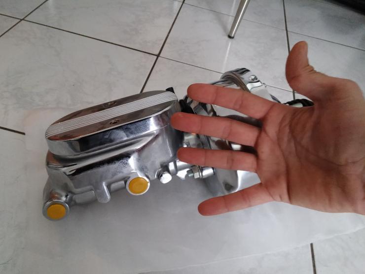

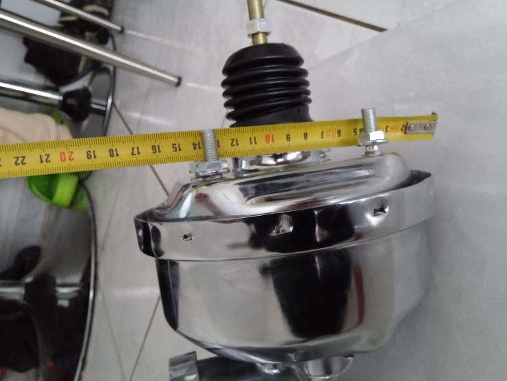

Pirate85 Posté(e) le 13 février 2015 Auteur Signaler Posté(e) le 13 février 2015 Merci Eagle1_77, en faite la vis est reglable sur le master vac, cependant mon pote a commander un master vac 7 pouces(ensemble master vac maitre cylindre chrome) alors que d'origine il est beaucoup plus gros 11 pouce il me semble, donc du faite qu'il soit plus petit ca devrai fonctionner pareil voir mieux selon ce que tu as décris? Photo de l'ensemble: Citer
Phil Posté(e) le 13 février 2015 Signaler Posté(e) le 13 février 2015 A dépression donnée, plus le diamètre est grand, plus l'assistance est importante picétou. A moins d'avoir un moteur super-hi-perf-de-la-mort, le ralenti donne une dépression suffisante pour actionner une membrane de n'importe quel diamètre. Les deux questions, c'est (1) est-ce qu'il y a la place ? (2) est-ce que je préfère peu d'assistance ou beaucoup ? Attention effectivement au bon réglage de la tige du MC, source de problèmes d'assistance. Et bien purger le MC (un neuf ?) avant montage, et tout le circuit après montage. Ah oui, un truc chromé c'est moche mais c'est une question de goût. Par contre, un truc chromé-pas-cher constellé de taches de rouille - en général au bout de 6 mois à un an - tout le monde est à peu près d'accord que c'est très très laid Citer
