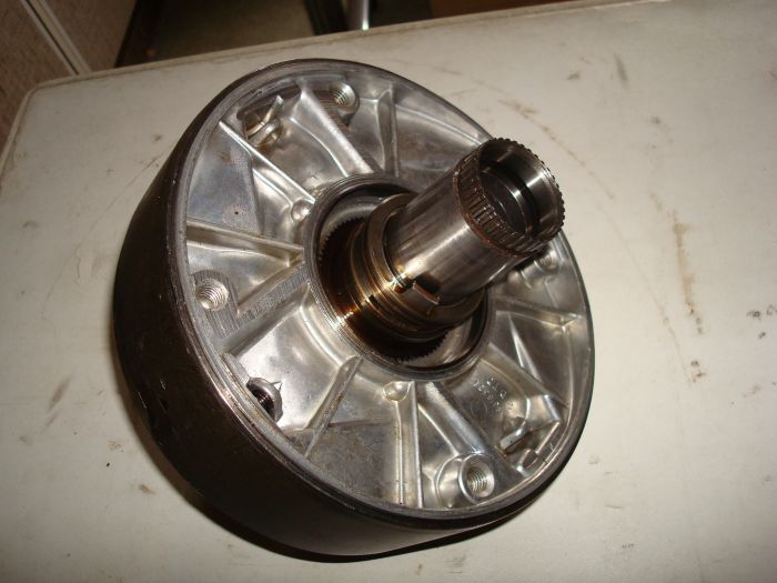

bon ben stationnary key remis en place , il a fallu tout redémonter , en revanch au remontage , problème , un circlips ne trouve pas sa place , pourtant ce con y était bien au démontage et toutes les pièces ont été répertoriée une à une . :grr:
bon , la boite est fermée complète et remontée sur l'auto . je suis donc preneur de toutes infos concernant le réglage du kick . :)
ça me ferait chier de cramer les disques à l'essai et de devoir rouvrir cette saleté . :grr:

bon ben de toute façon , on se fout du kick puisque la boite n'accroche pas en marche avant . seule la marche arrière fonctionne . rien n'a changé depuis la dernière dépose . la remise en place du stationnary key n'a en fait rien changé . :mwarf:
on va déposer pour la troisième fois . si quelqu'un a une idée ...

réouverture de boite aujourd'hui mais blocage sur l'ouverture du front unit coupling . j'ai fabriqué le tool qui pourrait faire la balle mais pas moyen , le couvercle en alu se met de travers et je n'ose pas forcer de peur de le péter .
d'après ce que j'ai cru comprendre , ça arrive souvent et il faudrait le lever au max et virer les bout de joint accessibles à la main au fur et à mesure en le tournant et en insistant jusquà ce que ça sorte . reprise donc des hostilités dès que possible . :sweatingbullets:
