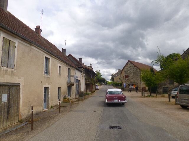

Après un petit bois, la route descend tranquille...
Mais là, sans prévenir, PLUS DE FREIN (inutile de préciser que c'est une automatique). Et on arrive en vue du stop avant d'entrer dans le village. On roule à 50-60 (miles). A côté de moi, légère panique, derrière moi, flegme (britannique, comme les copains).

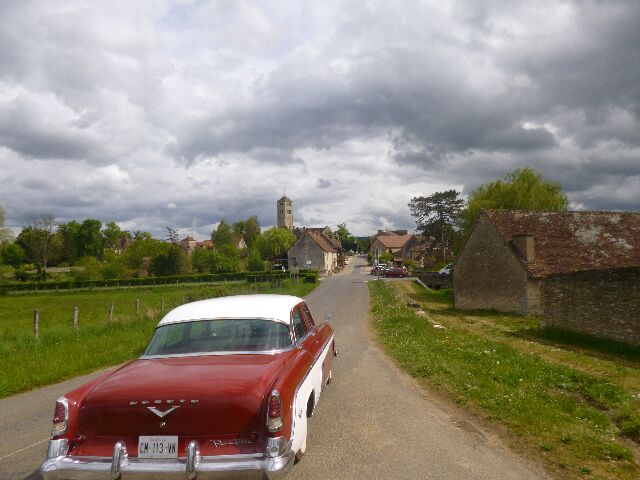

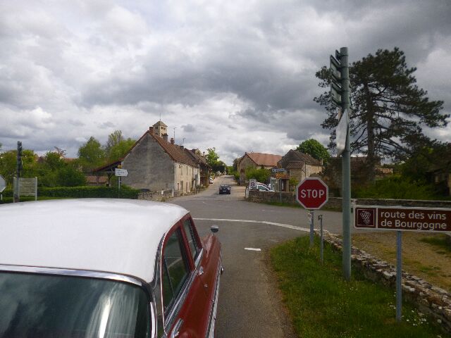

Franchissement du stop "non stop" (hi, hi). Je ne m'affole pas, y a personne nulle part...

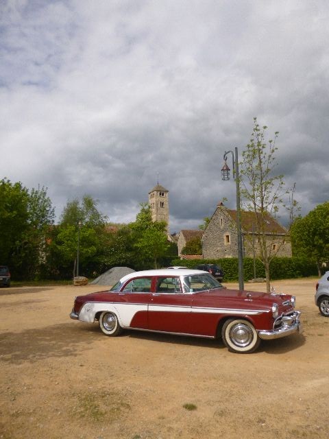

Bon, nous v'là garés sur le parking, on va dîner peinards, non ?
On a dîné, peut-être un peu plus bu que d'habitude, téléphoné en fin de soirée à un copain qui nous a ramené goguenard dans sa 307.
Diagnostic du lendemain, le tuyau de frein qui a pété juste à l'embranchement entre roues arrières gauche et droite. Quand je freinais, le liquide badigeonnait la route (pourtant jolie).
