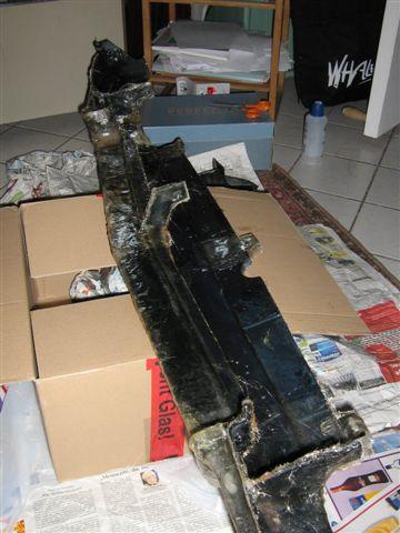

La jupe, j'ai commencé la résine et le tissus de verre, j'attends les beaux jours (il avait d'abord fallu recoller tous les petits morceaux du puzzle, elle s'est littéralement désintégrée au démontage/nettoyage).
