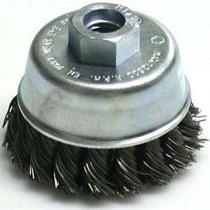

tu monte ça sur une perceuse
et après peinture epoxy de chez restom
ou alors si li y a pas trop de merde, une attaque à l'acide phosphorique en vaporisation, très efficace, mais faut protéger les muqueuses et les voies respiratoires + epoxy après

Ca tombe bien, J'ai justement cette brosse et quelques autres de plus gros diamètre...
Le Restom par contre ça s'applique uniquement au pistolet ? Parce qu'à ce niveau je suis un peu...light :sweatingbullets:
Je te déconseille vivement ce genre de brosse rotative , elles sont trop rigides et ne brosse que les parties plane sans compter tout les particules rouillé qui vont voler et se foutre dans des intérieur d'ailes arriere .
prend plutot des brosses de perceuse plus souple de différents diametre genre pinceau rond et protege bien tes intérieure d'ailes puis une simple peinture antirouille fera l'affaire ........... passer à l'époxy ok mais dans ce cas plutot réservé à du travail de fond genre sableuse etc .
