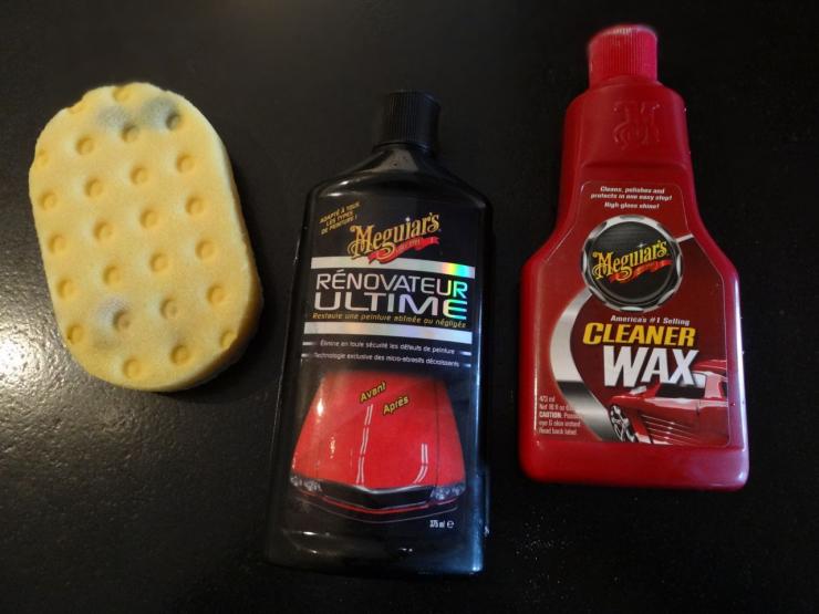

Sur peinture ternie j'utilise d'abord l'Ultimate compound avec le patch en mousse qui va bien (voir photo), c'est très efficace si ta peinture est juste ternie, si elle est vraiment oxydée et que ton vernis est parti, ça ne fera pas de miracle.
Ensuite, je passe le Cleaner wax, c'est un 3 en 1 ( polish, lustrant, cire), en général si la peinture est en bon état, je passe seulement celui là, toujours avec des petits pads en mousse. (je récupère les chutes chez un fabriquant de matelas)
Si tu veux parfaire le travail, tu finis avec de la cire, perso j'utilise la Dodojuice, mais en général le cleaner wax donne déjà un beau résultat.

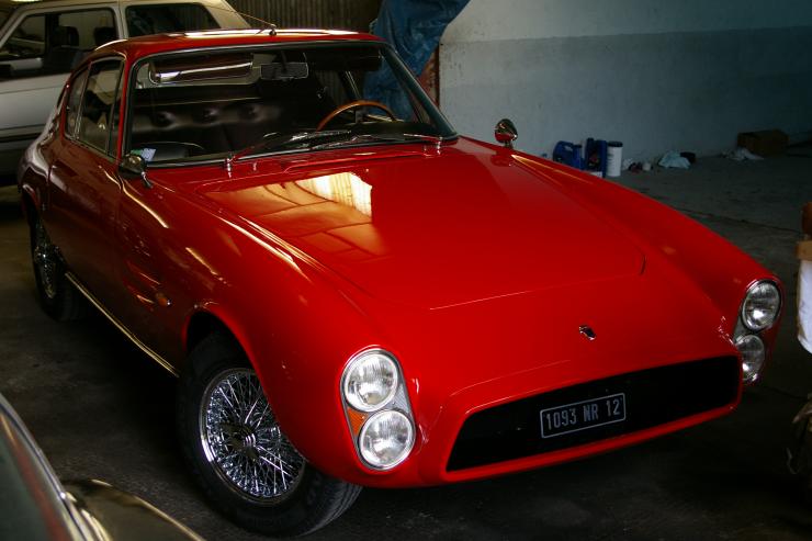

La rouge n'a jamais vu une éponge ou un jet d'eau en 55000 kilomètres par tout les temps et cela depuis 11 ans.
Ce produit fait rire beaucoup de monde, Mais je n'ai pas trouvé mieux . Alors que j'ai à disposition toutes sortes de produits automobiles gratuitement.
Ce produit, c'est la bombe Fée du logis de chez PLIZZ. :)
