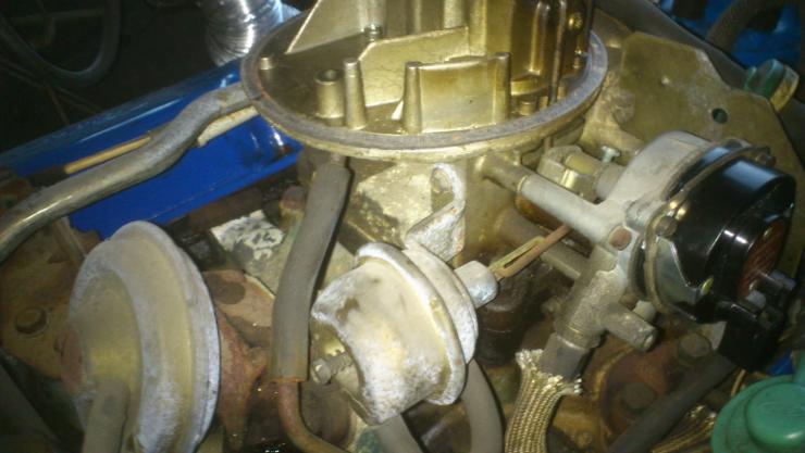

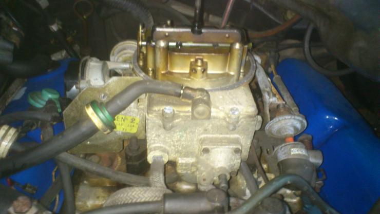

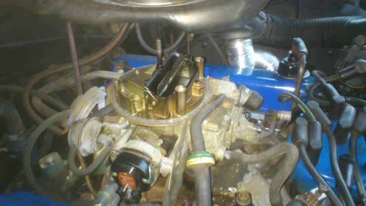

will Posté(e) le 5 novembre 2012 Auteur Signaler Partager Posté(e) le 5 novembre 2012 Ok, donc si il y a le feedback, je dois bien l'avoir cette fichue sonde! des photos de mon carburateur, si cela peu aider à confirmer: de coté: de face: de dos: Citer Lien vers le commentaire Partager sur d’autres sites Plus d'options de partage...

tuxstang Posté(e) le 5 novembre 2012 Signaler Partager Posté(e) le 5 novembre 2012 C'est un 2150, ce n'est pas un carbu feedback, donc pas de sonde lambda. Citer Lien vers le commentaire Partager sur d’autres sites Plus d'options de partage...
