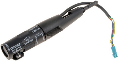

Cuda Posté(e) le 1 août 2012 Signaler Partager Posté(e) le 1 août 2012 Bonjour à tous, Je souhaite ajouter un Cruise Control sur notre Pontiac Firebird 1992 car nous roulons souvent sur de très longues distances. C'était une option de l'époque, mais nous ne l'avons pas sur la notre. Il est très facile d'en trouver et du coup je pense en installer un. Pensez-vous que les câbles sont déjà présent et que c'est juste du "plug and play" ? J'ai entendu dire que généralement, les voitures étaient déjà câblées pour recevoir toutes les options (genre sièges électriques, cruise control, anti-brouillards, ...) donc c'était très facile à installer. Légende ou réalité ? J'aimerai bien savoir car le cruise crontrol demande beaucoup de travaux électriques. Merci Citer Lien vers le commentaire Partager sur d’autres sites Plus d'options de partage...
Cuda Posté(e) le 1 août 2012 Auteur Signaler Partager Posté(e) le 1 août 2012 Voici un Cruise Control pour Firebird 3gen. Comme vous pouvez le voir il y a une prise, d'où ma question sur une installation plug and play. Citer Lien vers le commentaire Partager sur d’autres sites Plus d'options de partage...
tuxstang Posté(e) le 1 août 2012 Signaler Partager Posté(e) le 1 août 2012 J'ai entendu dire que généralement, les voitures étaient déjà câblées pour recevoir toutes les options donc c'était très facile à installer.? Ça dépends, certaines sont entièrement pré-cablées, d'autres non ... c'est un choix du constructeur qui varie parfois d'une année sur l'autre. Citer Lien vers le commentaire Partager sur d’autres sites Plus d'options de partage...
fred56600 Posté(e) le 1 août 2012 Signaler Partager Posté(e) le 1 août 2012 sur une BMW E32 c'est déja normalement précablé ! vu que la tienne est de meme époque, a mon avis c'est du plug and play http://www.6enligne.net/html/faq.php?faq=262 Citer Lien vers le commentaire Partager sur d’autres sites Plus d'options de partage...
French Riviera Posté(e) le 1 août 2012 Signaler Partager Posté(e) le 1 août 2012 Même s'il y a déjà le cablage,je ne pense pas qu'il y ait les capteurs qui vont bien à l'autre bout,non? Citer Lien vers le commentaire Partager sur d’autres sites Plus d'options de partage...
Baz Posté(e) le 1 août 2012 Signaler Partager Posté(e) le 1 août 2012 Il y a aussi tout le circuit a dépression qu'il faut installer. Il faudrait s'aider du service manual pour installer ce bazar. Citer Lien vers le commentaire Partager sur d’autres sites Plus d'options de partage...
Cuda Posté(e) le 1 août 2012 Auteur Signaler Partager Posté(e) le 1 août 2012 Ah merde, donc c'est vraiment pas du plug and play. Je laisse tomber alors, c'est pas indispensable pour la conduire. Citer Lien vers le commentaire Partager sur d’autres sites Plus d'options de partage...
