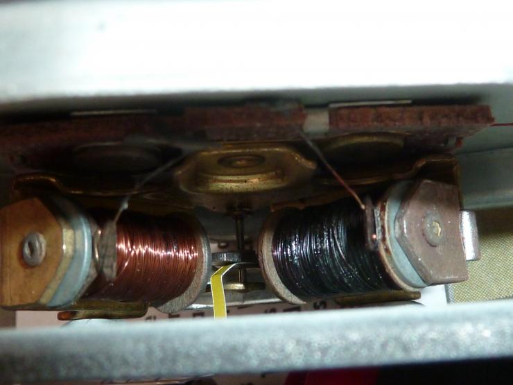

Spécial 61 Posté(e) le 25 juillet 2012 Signaler Partager Posté(e) le 25 juillet 2012 voilà depuis que j'ai ma cadillac coupé deville 1955 la jauge à essence ne fonctionne pas et c'est vraiment embetant de ne pas savoir combien il reste d'essence dans le réservoir. Un copain a démonté le tableau de bord et a trouvé derrière le cadran deux bobines reliées apparemment à l'aiguille dont une qui était grillée. Je tiens à préciser que le réservoir est neuf ainsi que le flotteur! J'ai recherché sur le net, écris à plusieurs magasins de pièces aux US mais ils n'ont pas la pièce. Auriez vous d'autres adresses ou je pourrais me procurer le fameux indiquateur de jauge à essence? Je pense que Phil grand amateur de cadillac pourrait m'aider... Citer Lien vers le commentaire Partager sur d’autres sites Plus d'options de partage...

Spécial 61 Posté(e) le 25 juillet 2012 Auteur Signaler Partager Posté(e) le 25 juillet 2012 voici une photo: Citer Lien vers le commentaire Partager sur d’autres sites Plus d'options de partage...

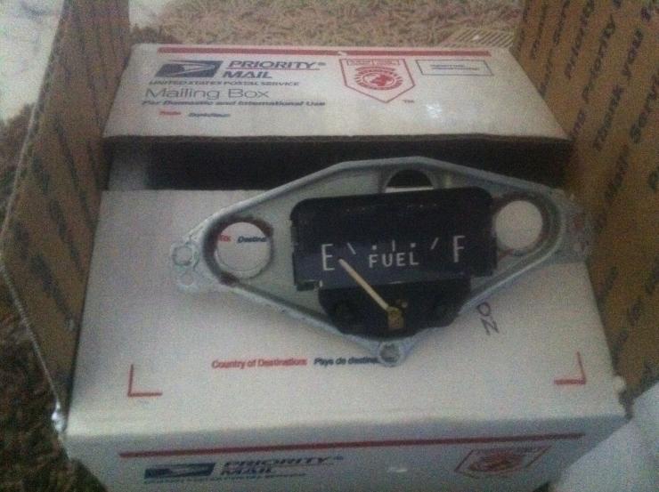

Spécial 61 Posté(e) le 9 août 2012 Auteur Signaler Partager Posté(e) le 9 août 2012 J'ai reçu à midi un colis et devinez ce qu'il y avait dedans? :guitar: J'espère au moins que celle-ci fonctionnera car à 140€ hors MO, les prix des pièces cadillac sont malgré tout hors de prix! Citer Lien vers le commentaire Partager sur d’autres sites Plus d'options de partage...
