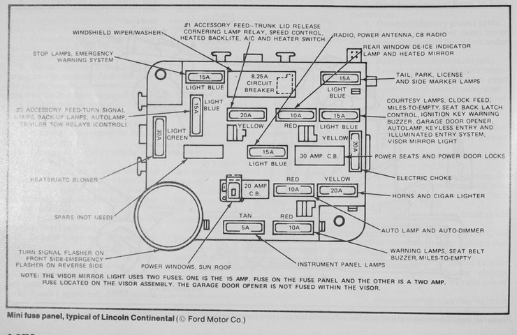

LUCKY88 Posté(e) le 17 août 2011 Signaler Partager Posté(e) le 17 août 2011 Bonjour à tous, Voilà, en cherchant la solution pour faire des "appels de phares" comme sur la plupart des voiture, et à ce jour, je n'ai toujours pas trouvé, j'ai visualisé sur mon boitier de fusible, un emplacement libre de 20 ampères, nommé "FLASH TO PASS". Savez vous ce qu'est ce "Flash to pass" ? Cela concerne t'il les phares ou l'avertisseur ? Car à ce jour, mise à part allumer les phares, se mettre en plein phare, je n'ai rien trouvé qui me permette de faire des "appels de phare", ce qui me serait bien utile lorsque je suis croisé ou doublé par des amateurs qui apprécient mon véhicule. Merci de vos réponses. Amicalement Lucky88 Citer Lien vers le commentaire Partager sur d’autres sites Plus d'options de partage...

LUCKY88 Posté(e) le 18 août 2011 Auteur Signaler Partager Posté(e) le 18 août 2011 Bonjour à tous, Merci pour vos réponses. Oui, c'est bien ce que je pensais au niveau des phares, sauf que, j'ai lu sur un site américian, qu'il y avait trois fonctions sur le "flash to pass", à savoir : klaxon de ville, klaxon de route et appel de phares. Sur ma voiture, la manette des clignotants, permet, en la tirant vers soi, d'enclencher les feux de route. Lorsque l'on appuie dessus, c'est le klaxon. J'ai essayé de petits à-coups dessus, comme on le ferait sur une voiture, mais rien ne se passe. Donc, soit, il y a autre chose à faire, ou le comodo n'est pas équipé pour le flash to pass. Amicalement Lucky88 Citer Lien vers le commentaire Partager sur d’autres sites Plus d'options de partage...
