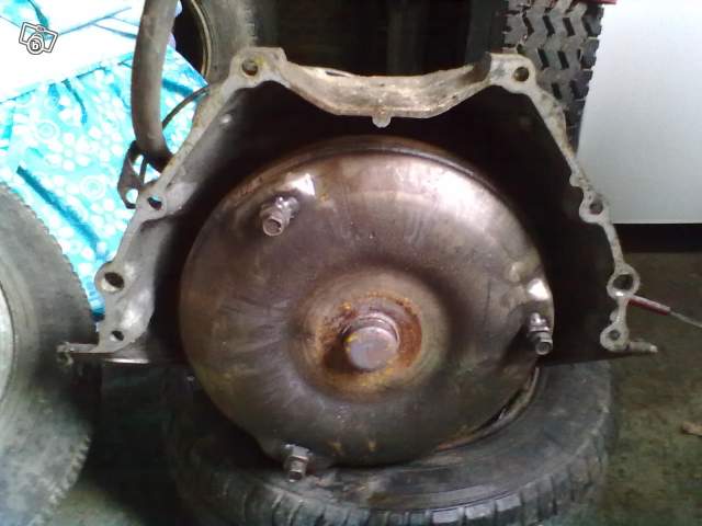

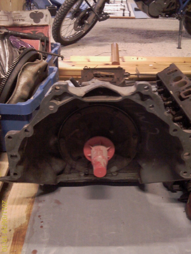

Eagle1_77 Posté(e) le 1 juillet 2011 Signaler Posté(e) le 1 juillet 2011 Je suis quand même étonné car voici une photo d'une TH350 de buick skyhawk V6............................................................et de V8 Ca me semble pas pouvoir se monter sur un V8 en comparant ? Citer
Baz Posté(e) le 1 juillet 2011 Signaler Posté(e) le 1 juillet 2011 Celle de gauche est une th350 bop standard, celle de droite est en double perçage (chevy/bop). Citer
Invité Kingswood Posté(e) le 2 juillet 2011 Signaler Posté(e) le 2 juillet 2011 La boite du bas a un Dual Pattern et se monte indifféremment sur Chevy ou BOP; pour info un ami à monté une boite et convertisseur de Buick Skyhawk sur une Olds Diesel: et cela marche impec. Citer
Eagle1_77 Posté(e) le 2 juillet 2011 Signaler Posté(e) le 2 juillet 2011 donc celle de gauche ne va pas sur un v8 buick ? Citer
Invité Kingswood Posté(e) le 2 juillet 2011 Signaler Posté(e) le 2 juillet 2011 Les deux vont sur du Buick aussi bien V6 que V8 Citer
