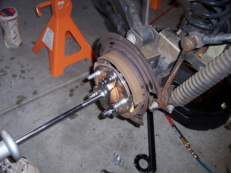

DEMON Posté(e) le 4 août 2010 Signaler Partager Posté(e) le 4 août 2010 Bon, tout est dans le titre, ayant un problème avec mon pont, (surement les roulements), il faut que j'enlève les arbres de roue. il me faut un outil comme celui ci : De 1, je ne sais pas comment çà s'appelle. De 2, je ne sais pas ou en trouver, De 3, j'ai pas envie de me ruiner, donc si quelqu'un du coin peut m'en prêter un ou me dire ou je peux en louer De 4, je suis pas dans la merde, OH grand mécanicien que je suis. On ne rigole pas , Merci Début des hostilités prévu pour ce week end. Citer Lien vers le commentaire Partager sur d’autres sites Plus d'options de partage...
lacastille57 Posté(e) le 4 août 2010 Signaler Partager Posté(e) le 4 août 2010 Oui, c'est bien d'en avoir un. De 1 - Cela s'appelle un marteau à inertie je crois. De 2 - A emprunter à un garagiste, si tu peux et si tu en connais un sympa. De 3 - Je ne sais pas si cela se loue -- De 4 - Je suis sure que tu vas t'en sortir Mais il se peut que comme moi tu n'en ai pas besoins. Mes arbres de roues sont venu assez facilement. Citer Lien vers le commentaire Partager sur d’autres sites Plus d'options de partage...

Pirate85 Posté(e) le 8 août 2010 Signaler Partager Posté(e) le 8 août 2010 effectivement c'est un arrache a inertie, si tu connais un garage sympa il pourrai te le preter, au pire tu lui laisse 20€ et ca sera bon Citer Lien vers le commentaire Partager sur d’autres sites Plus d'options de partage...
Ranchero Posté(e) le 8 septembre 2010 Signaler Partager Posté(e) le 8 septembre 2010 de 5 fabrique le toi meme ca prend 5 min et 3h00 pour trouver les bouts de feraille Citer Lien vers le commentaire Partager sur d’autres sites Plus d'options de partage...
Eric_35 Posté(e) le 8 septembre 2010 Signaler Partager Posté(e) le 8 septembre 2010 Tu peux aussi essayer ça: Une fois que tu as enlevé ton tambour de freins tu le remets sur tes goujons mais à l'envers, tu revisses tes écrous de roues sur quelques filets et tu te sert de ton tambour comme marteau à inertie... Citer Lien vers le commentaire Partager sur d’autres sites Plus d'options de partage...

French Riviera Posté(e) le 8 septembre 2010 Signaler Partager Posté(e) le 8 septembre 2010 Si tu enlève le frein,tu peux taper sur l'arbre avec un jet par le trou laissé par le maitre cylindre en le faisant tourner au fur et à mesure,il sortira petit à petit. Citer Lien vers le commentaire Partager sur d’autres sites Plus d'options de partage...
