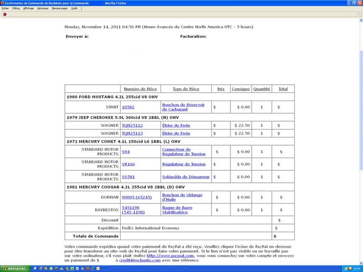

Mouahahahahahahahahahaha!!! :megatop:
A moi les freins qui freinent, les bagnoles qui démarrent au quart avec un faisceau électrique neuf et les carters qui arrêtent de pisser!!! B) Yahooo!!! ;)
Désolé...c'était ma petite commande de minuit. :D Depuis le temps que je voulais des étriers neufs et que j'avais pas les moyens, la vente de la Taurus aura au moins servi à quelque chose. :)
Alors là ça va freiner sec...question sécurité, ça va être la grande classe. Cette fois j'ai tout en neuf, absolument tout. :D

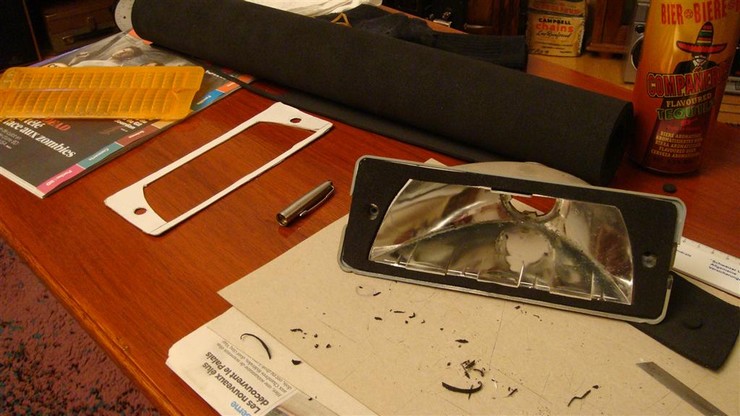

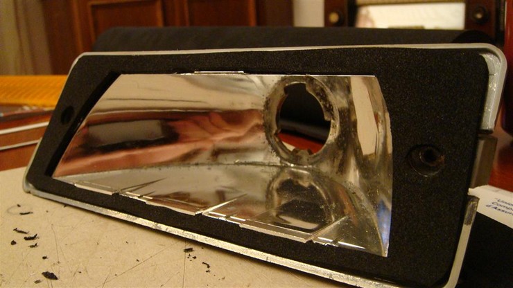

Je suis en train de tailler mes joints de boitiers de clignos...mais je me demande si je vais pas mourir avant d'avoir fini.... :sifflement:
Toutes les retouches à faire à la lame de rasoir à main levée...j'ai du faire un pause, je commençais à devenir grinche. :sifflement: En plus mon patron pour la découpe n'était pas exact, j'avais mal interprété les trous de la lentille en plastique et j'ai du tout finir à la main...waaaahou! :megatop: J'ai du ouvrir une Desperados et lancer un track d'Escobar Macson pour me calmer. :P
Allez, à suivre...je vais attaquer l'autre côté, ce sera terminé ce soir, assurément. ;)

Sous un chêne je l'ai trouvée...sacré coup de bol, hein?!? :D
Blague à part, chez un fournisseur industriel spécialisé...j'ai du en prendre un mètre carré, c'est la plus petite dimension disponible au détail...mais heureusement, c'est pas cher. :)
J'ai pris un mètre de 2 millimètres et un mètre de 3 millimètres d'épaisseur...les joints que j'ai taillés ce soir sont en 3 millimètres. :) C'est du caoutchouc microalvéolé ignifuge, imperméable, résistant à tous les solvants, à l'essence et au gazole...vraiment de la super came, super sympa à travailler en plus. ;)
Effectivement ça va me servir pour encore plein d'autres petits boulots, j'ai en mémoire une bonne poignée de joints cuits à remettre en forme. :D
Bon ben j'ai terminé...il y à trois heures déjà. Le second joint était moins galère à tailler que le premier, avec le coup de main ça va mieux. Super résultat, ça jointe impeccable. :grr: 100% artisanal...tout à la main! :D

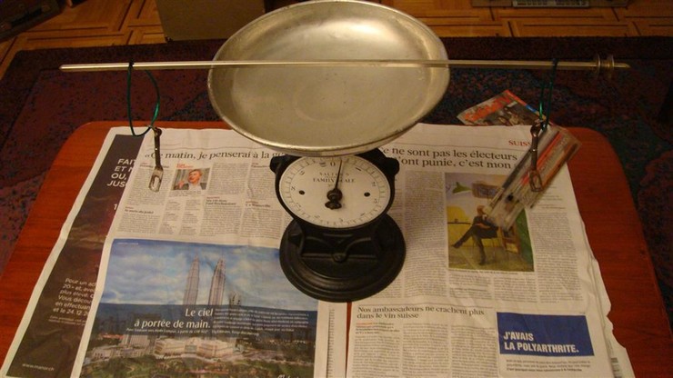

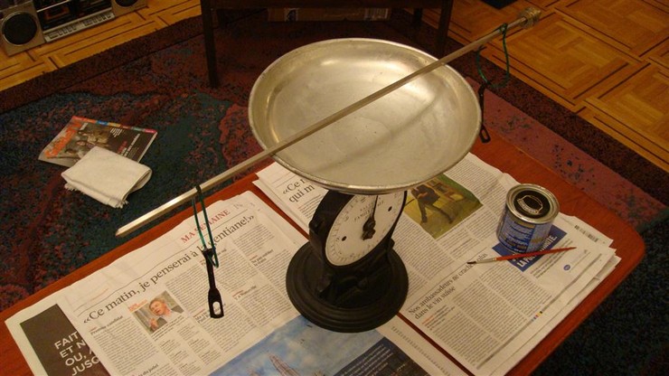

Ils vont se foutre de ma gueule...
Dites rien, je sais. ;) Le coup de la balance de famille et de la broche à rôtir les poulets pour faire un stand de peinture, je reconnais, c'est assez moyen. :hauhau: Les moyens du bord, qu'on appelle ça. :blink:

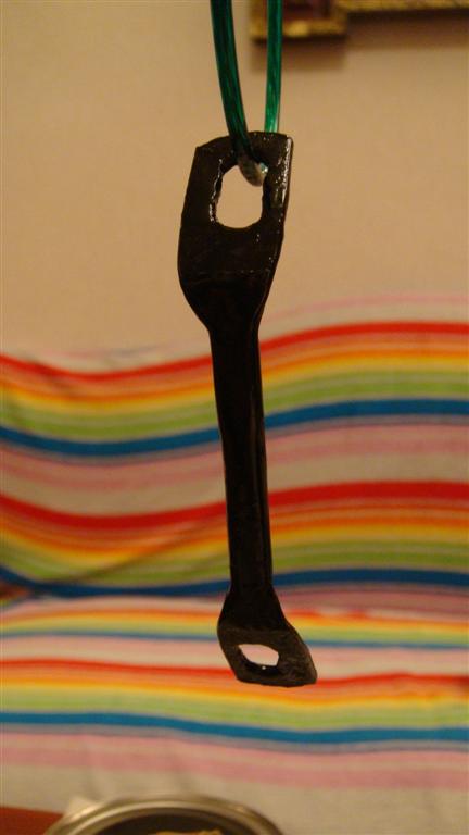

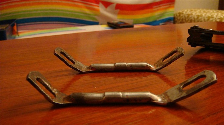

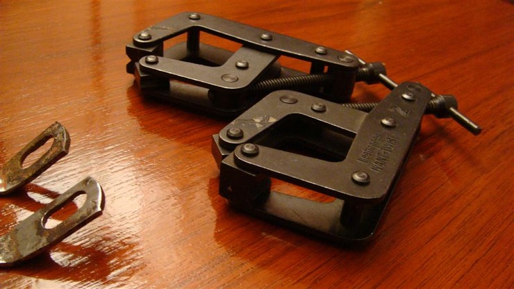

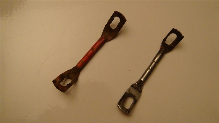

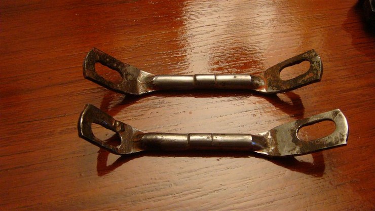

Donc bon ben voilà...comme promis, j'ai attaqué les fixations de la hood bar. On part de ça...décapé au premier plan, brut de décoffrage sur le second plan...j'ai retrouvé une des deux fixations perdue derrière la tôle frontale derrière le pare-choc, probablement tombée là il y à 20 ans et remplacée par un bout de ferraille bricolé par l'ancien proprio...ben ouais, c'est chiant d'aller rechercher les pièces qui tombent derrière le pare-choc. :sifflement:
Du coup j'ai shooté la rouille et la vieille peinture à la laine d'acier et au papier de verre pendant une heure, bien dégraissé à mort:
Pas trop le genre à s'emmerder à usiner les pièces et à perdre du temps sur l'ébavurage chez Jeep...un fer plat, une matrice mal calibrée, un bout de tôle de Detroit et vas-y Maurice, balances la sauce. :)
Bref, sans compter que l'ancien proprio, alias Joe la bricole, est passé par là et à réussi à complètement voiler le cintrage d'origine...alors on y va, on ressort les moyens du bord...je trouve deux espèces de serre-joints Anglais que j'ai récupéré à je-ne-sais-ou...je serre donc, un bon coup de poigne...et c'est le biceps qui prend la main sur la pièce en acier. -_-

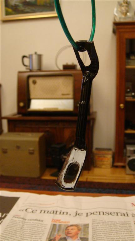

...et hop, Hammerite, pinceau, coca, canapé, téloche...tout le monde en position:
Eeeeet top! On barbouille. :hauhau:
Je vais leur administrer une deuxième couche au moins aussi grasse que la première, histoire d'isoler ça définitivement de la rouille. :) Demain matin probablement, si le séchage se passe bien cette nuit. ;)
Et voilà...ou comment meubler une soirée télévisuellement pourrie en atelier bricolage. :hauhau:

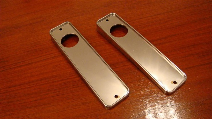

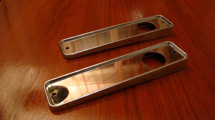

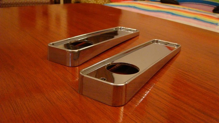

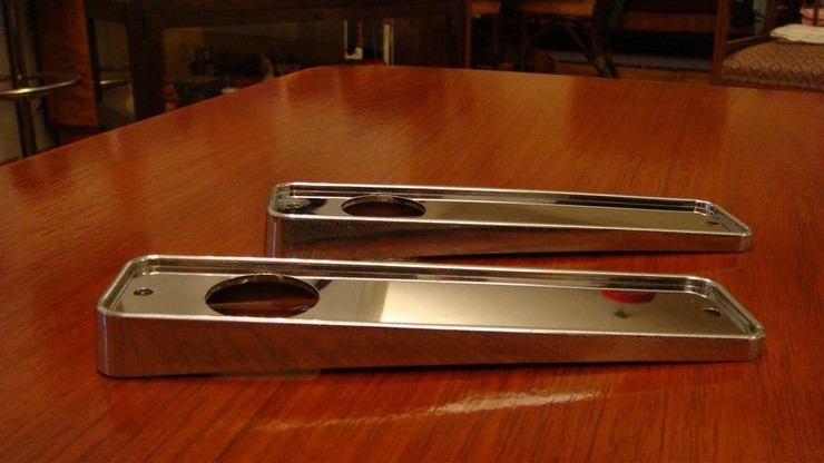

Il me restait deux pièces à retaper à la maison, tout au fond de mon carton de pièces détachées...et pas les plus simples: Les moulures chromées des rappels de clignotants, qui sont placés sur l'avant des ailes. :megatop:
Chrome pourri qui commençait à se décoller par endroits, voile de peinture rouge suite à un mauvais masquage, aspect terni sur toute la surface, départs de rouille...de la merde, vraiment. :wub:
Mais bon, je me suis pas laissé emmerder et j'ai réussi à les faire revivre avec un peu de persévérance et les bons produits: ;)
Pfff...trop facile, je commence à me lasser. :super: Du coup j'ai attaqué les bumper guards...et là il y à du boulot. :blink:
