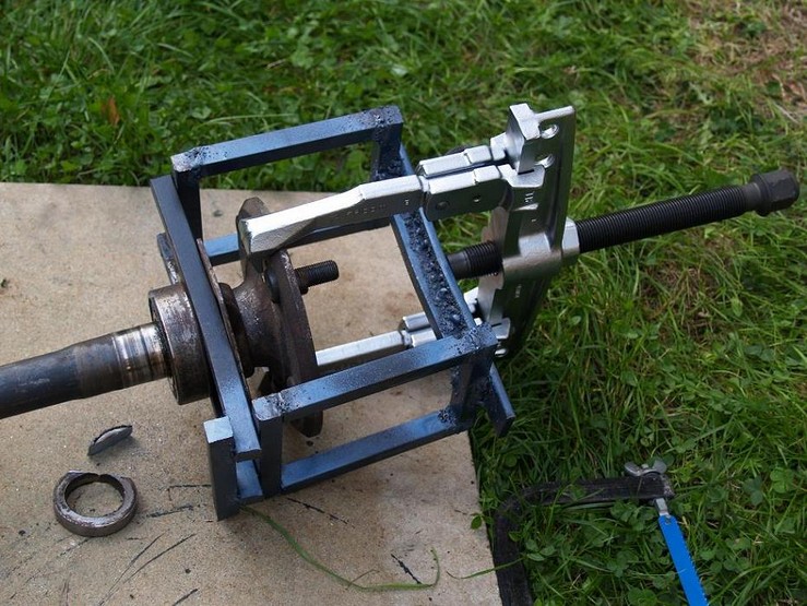

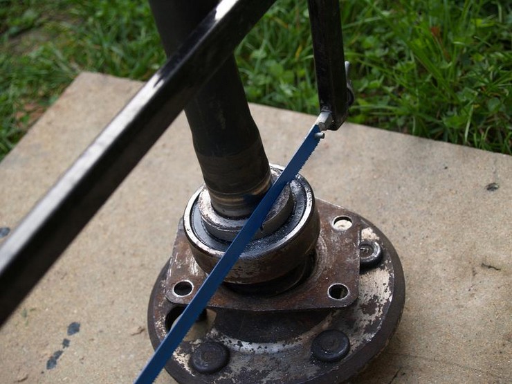

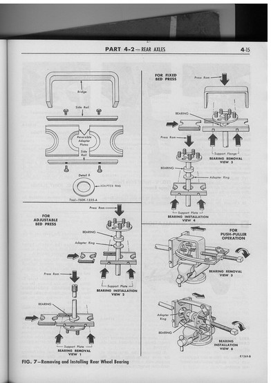

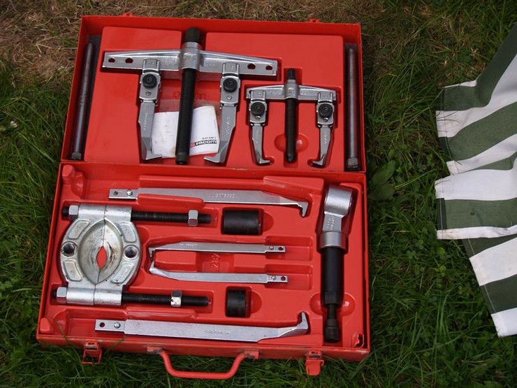

French Riviera Posté(e) le 28 octobre 2009 Signaler Partager Posté(e) le 28 octobre 2009 Le pont faisant du bruit(beaucoup!) et devant remplacer le nez de pont par un autre qui tire plus long,j'ai décidé de changer les roulements d'arbre(tant qu'on y est Problème : pas de presse.Qu'a cela ne tienne on va se débrouiller autrement! Au préalable on enlève la bague d'arrêt:à la scie à métaux pas à la disqueuse(voir cadaphil ) C'est du métal mou,çà va vite(photo 2) On s'inspire de la doc pour fabriquer un outillage.(photo 3 et 4) Première déception,les barres de 14mm plient mais le roulement ne bouge pas.(prémiun qualité bricodrama) Nouvel essai avec...un(gros) arrache rotule.(photo 1) Çà a l'air de marcher,jusqu'au moment ou la cage extérieure du roulement explose!! L'arrache ne prenait pas appui sur la cage intérieure Finalement,en montant l'arrache rotule à l'envers çà sort.Ouf!! Reste à monter les nouveaux roulements. L'outillage utilisé a été acheté à la brocante pour bien moins que sa valeur neuve(même si c'est pas donné) Citer Lien vers le commentaire Partager sur d’autres sites Plus d'options de partage...
