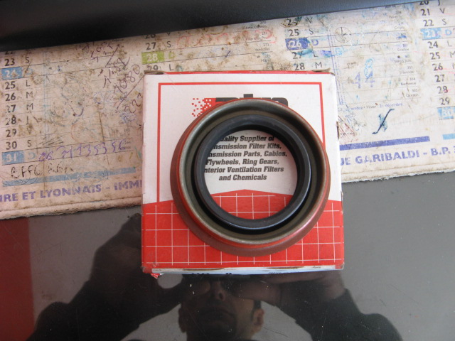

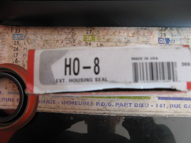

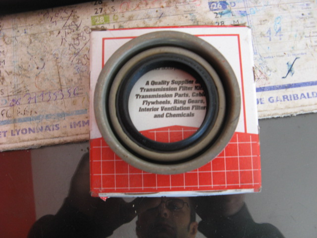

Lolo Posté(e) le 27 octobre 2009 Signaler Partager Posté(e) le 27 octobre 2009 Tof, je commande assez (voir trop ) sur Rockauto, et si tu veut à la prochaine commande je te prends ton joint et on s'arrange par MP (commande d'ici une quinzaine de jours). d'ailleurs j'en ai un en rab et je me demande si c'est pas ça..... je prends une tof (sans jeu de mots ) et je reviens ed suite ! Citer Lien vers le commentaire Partager sur d’autres sites Plus d'options de partage...
Tof Posté(e) le 27 octobre 2009 Auteur Signaler Partager Posté(e) le 27 octobre 2009 ok essaye de voir deja si c'est pas celui quetu a en rab qui m'interesse , merci . Citer Lien vers le commentaire Partager sur d’autres sites Plus d'options de partage...
Lolo Posté(e) le 27 octobre 2009 Signaler Partager Posté(e) le 27 octobre 2009 voilà voilà alors c'est marqué "Ext. housing seal"......je précise que ma boite c'est une 904 de 1978 je crois que c'est le joint Spy qui vient en queue de boite, mais à confirmer !! voilou, j'espère que c'est le bon !! Citer Lien vers le commentaire Partager sur d’autres sites Plus d'options de partage...
Tof Posté(e) le 27 octobre 2009 Auteur Signaler Partager Posté(e) le 27 octobre 2009 Bonjour , dans un premier temps il me faudrait sil te plait la dimension exterieur ainsi que le diam' interieur +2mm pour le diam' théorique de l'arbre vue que c'est une levre souple mais je ne me fait gere d'idée , en effet apres recherche l'ATP H0-8 que tu me présente semble correspondre à un external housing seal de torqueflite 727 et non de 904 . Quoi quil en soit Lolo je tiend a te remercier pour ta proposition d'aide , c'est tres sympatique de ta part mais les deux joints du diametre 56 commandé tanto sont en route et je vais pour le moment m'en contenter , merci encore ! A ce propos je me suis renseigné chez speedshop belgique (1h30 de route ) bein ils ont en stock mais pas de la bonne année (diametre du slide yoke ???) et sont teriblement cher 45 euros pour les deux joints spy + 20 euros de port . Citer Lien vers le commentaire Partager sur d’autres sites Plus d'options de partage...
