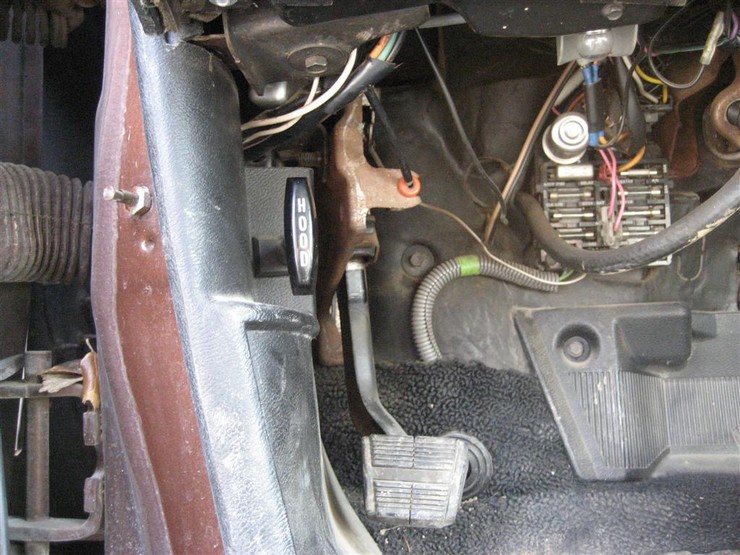

...alors ce matin je monte dans ma caisse...je tourne la clé et... ;) ...plus de batterie !! :D ...je m'apperçois que j'ai oublié la lumiere du plafonier, pour la eniemme fois :deprime: ...

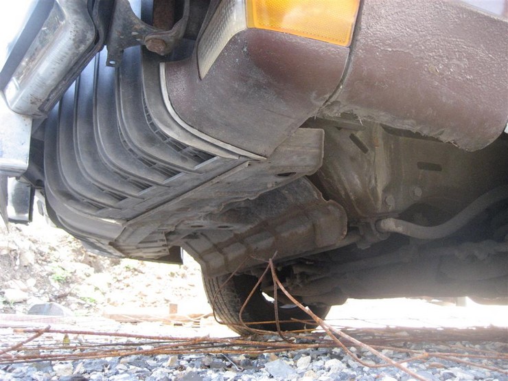

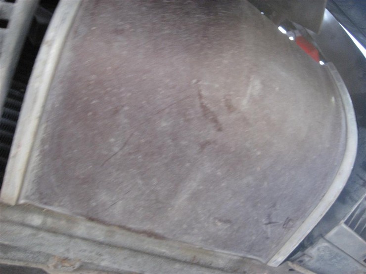

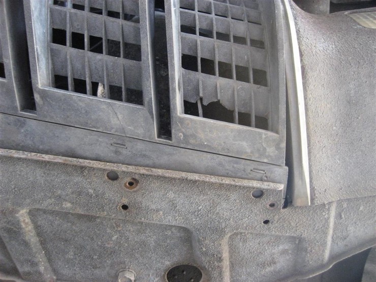

...bon je me dis: "...pas grave on va recharger tout ça..." ...je tire alors sur le levier pour ouvrir le capot et nada !! :D ...le cable a dû sauter ou autre mais il ne veux plus s'ouvrir...ça fait 1h que je fait le tour...tout est carrené devant...j'ai juste la place de passer la main sur quelques cms après avoir dévisser le bas d'une des 2 calandres...je sent que ça va se finir à coup de tatane...et même pas sûr que j'y arrive...des idées ?! :D

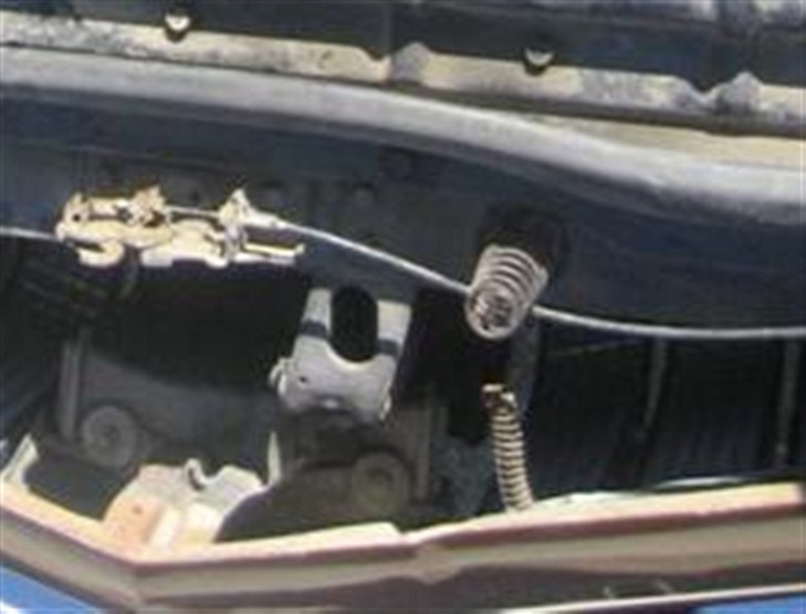

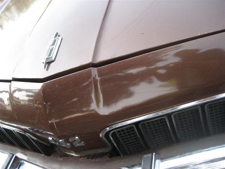

...j'ai retrouver quelques tofs capot barré...on peux voir le système de fermeture et son cable qui arrive sur le coté... :D ...je crois bien que c'est la panne la plus nulle qui ne m'ais jamais arrivée... ;):D ...et j'ai comme l'impression que je suis pas sortie de l'auberge !!! :D

...même cable cassé, la poignée ne viendrait pas plus car il y un loquet qui l'emmpêche de reculer plus loin... :D ...c'est la grosse Merde ce systeme !!! :deprime: ...remarque j'ai jamais pris le capot dans la face MOI...contrairement à certain qui roule en Stang Bleu Métalisée

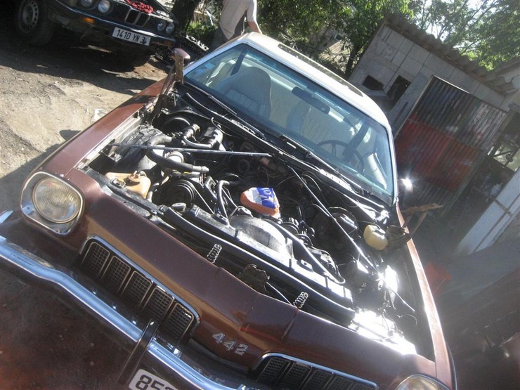

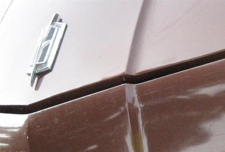

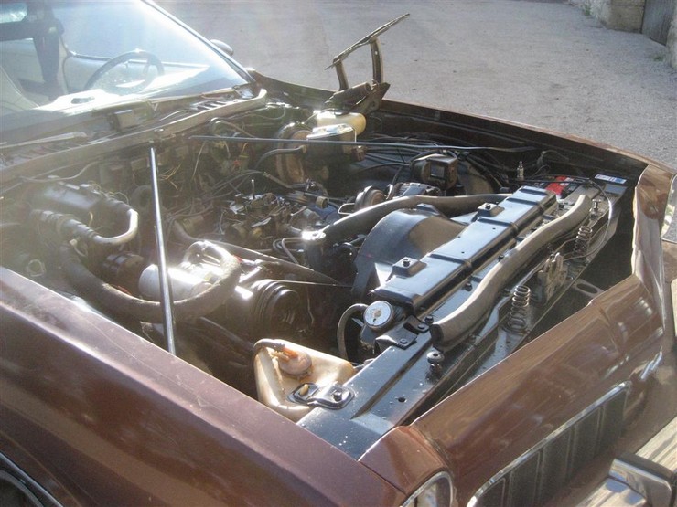

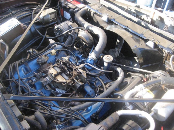

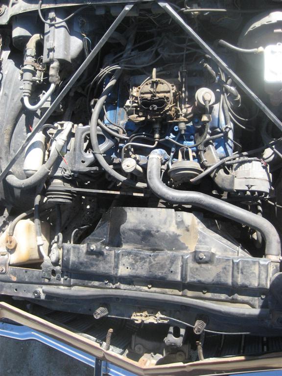

...C'EST FAIT !!!! :D ...powa quelle galerre !! :D ...alors pour se faire la meilleure solution à etait à coup de hache... ;) ...ooops pardon ça c'etait en rêve... :deprime: ...non j'ai simplement ecarté les toles du dessus sent trop forcer avec pied de biche...c'etait encore comme ça que j'ivoyais le mieux... :D
...alors j'ai pu voir ainsi la gaine de mon cable coincé dans les spires du ressort(qu'on peux d'ailleur voir déjà au mauvais endroit sur mes anciennes tofs)... :D ...j'ai pu passer une pince multi pour tirer dessus et entendre le clic temp attendu... ;)
