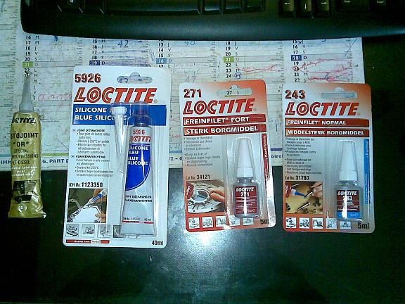

Lolo Posté(e) le 6 avril 2009 Signaler Partager Posté(e) le 6 avril 2009 Salut la tribu, voilà, j'ai besoin de vos lumières pour acheter les différents produits qui servent au remontage du moteur. sur différents topics j'ai vu que vous mettiez des pâtes par ici (pastilles de désablages), des colles par là (freins filets) etc... quelles sont les produits dont j'ai besoin et leur fonctionalité ? (comme ça j'aurai plus à vous demandere pour la prochaine ) En surfant un peu j'ai découvert plein de marque différentes. quelles est(sont) la(les) bonne(s) marque(s) sans fracasser ma CB ? Merci d'avance Citer Lien vers le commentaire Partager sur d’autres sites Plus d'options de partage...
Eagle1_77 Posté(e) le 6 avril 2009 Signaler Partager Posté(e) le 6 avril 2009 Salut lolo Si c'est uniquement pour remonter le moulin, tu n'as besoin que de frein filet et de pate bleue et or. le frein filet, je prend du loctite bleu. Il permet un serrage et un desserrage tout en maintenant correctement le la vis. si tu prends du rouge, normalement il est impossible de desserrer sans chauffer la vis. J'ai jamais essayé. je me sers de la loctite pour les 3 vis de l'aac car le couple de serrage est faible et le pignon tourne très vite. attention a bien netttoyer les filets avant de mettre la loctite. Je n'ai pas utilisé la loctite pour autre chose. Sinon la pate à joint bleue que tu trouveras soit chez autobac, ou eldorauto, ou BHV ou un centre auto. la pate bleue est prévue pour les joints d'eau. la pate or est prévue pour les joints ou l'huile est présente. la tenue en temperature est plus elevée et c'est une pate qui ne craint pas les caracteristiques chimique de l'huile. Les pastilles de desablage sont les pastilles que tu réinstalle lorsque le bloc a été soit usiné, soit rectifié ou que tu veux le nettoyer de fond en comble. tu les trouveras en fonction de ton bloc chez summit racing ou un autre fournisseur. Ca vaut presque rien. Parcontre pour remonter les pastilles, il faut un coup de main et une grosse douille qui corresponde au diametre de l'interieur de la pastille. Si tu tapes trop fort, tu risque de la faire tomber dans le bloc. Aie la bonjour pour la recuperer. Et la pochette de joint complete. Malgré les joints, je mets quand meme de la pate. Si tu refaits completement ton bloc, prends aussi les petites pastilles qui bouchent les conduit de passage d'huile pour l'aac. Elles sont generalement vendues avec les grosses. Il faut également un goupillon pour nettoyer les conduits. J'ai trouvé le mien chez un armurier pour nettoyer les canons de fusils. Perso, je n'ai jamais utilisé d'autres produits. Si, l'huile de coude A+ Citer Lien vers le commentaire Partager sur d’autres sites Plus d'options de partage...

Tbird61 Posté(e) le 7 avril 2009 Signaler Partager Posté(e) le 7 avril 2009 alors pour faite simple tu a: les silicones mono compostant type loctite autojoint bleu etc.. selon la couleur l'application est différente. pour les filetages tu a du frein filet. pour l'etancheité metal metal tu a "tubetanche". et si c'est metal metal type culasse tu a "form a gasket" ça te va ? Citer Lien vers le commentaire Partager sur d’autres sites Plus d'options de partage...
Lolo Posté(e) le 7 avril 2009 Auteur Signaler Partager Posté(e) le 7 avril 2009 ça me va et c'est fait !! Merci à vous tous Citer Lien vers le commentaire Partager sur d’autres sites Plus d'options de partage...
