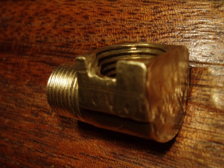

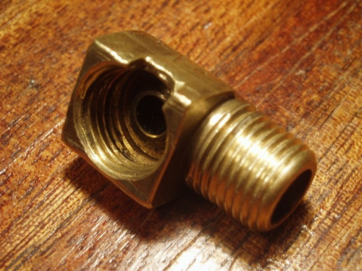

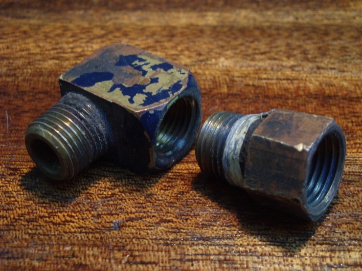

Sur ma Cadillac, la prise de dépression se fait par un tube rigide fixé au collecteur par un raccord à 90° en laiton, que voici :
Comme on peut le voir :megatop: ce raccord est cassé ; il reste à peu près étanche, mais j'aimerais le remplacer par un en meilleur état.
Le filetage est conique, environ 10 mm de diamètre et un pas de 0,95 mm (entre 26 et 28 filets au pouce)[EDIT : c'est du NPT 1/8"-27].
Le taraudage est en 7/16"-24 avec au centre une empreinte mâle pour collet battu.
Je suis allé chez un spécialiste en hydraulique et chez un spécialiste en freinage, aucun des deux n'a ça ; le premier m'a suggéré de couper le tuyau pour y mettre un raccord "plus standard" selon lui que du 7/16"-24.
Il y a un raccord identique sur l'entrée d'essence du carburateur (en fait j'avais échangé les deux : mieux vaut une entrée d'air au collecteur qu'une fuite d'essence au carbu <_< ).
Quelqu'un a déjà vu ça sur d'autres moteurs ? :blink: ou a une idée d'où on peut trouver ça en neuf sans y mettre plus de quelques euros ?

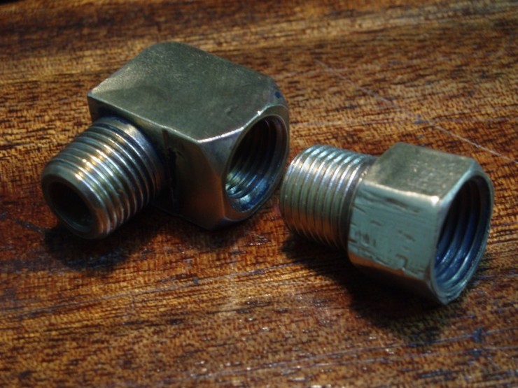

Effectivement, l'antre du TBird étant bien fournie en morceaux de Cadillac '59 et autres :angel: , on a réussi à trouver une adaptation cohérente : raccord à 90° en NPT 1/8" et adaptateur 7/16" --> NPT, tout baigne :)
Et après 2 minutes de mon outil favori (brosse sur touret) :
