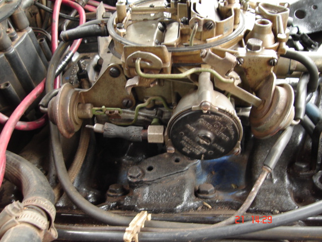

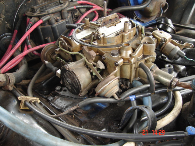

rlandi Posté(e) le 6 août 2009 Signaler Partager Posté(e) le 6 août 2009 Seulement question tube a souder, car il n'y pas de moyen pour fixer les tuyaux sur la pipe (voir photos si elle est bien jointe) je pense les souder par contre pour ceux du carbu, je vais faire du brico en pouvant les enlever justement en cas de depose du carbu. Tout d'abord je vais essayer ce week-wend sans ces deux tuyuax et on verra. Regardes sur l'image mes branchements mediocres car je supposais que les deux trucs (VRV et EGR TCV) ne sont que des simples derivations!!! mais confirmes-moi s'il te plait si le truc carre avec 4 sorties juste a la sortie haute du carbu est une derivation simple ou piece speciale aussi? Une chose aussi, le branchement du FRONT VACCUM BREAK (qui guide les papillons du deuxieme corps), je le branche ou non? Pour le REAR VACCUM BREAK pas de probleme il sera branche a l'arriere du carbu. En parlant du REAR Vaccum Break, j'ai mis une petite cale en metal sur la languette verte afin qu'elle puisse tirer la tige pour ouvrir le papillon du premier corps une fois le moteur demarre bien car sinon la languette s'enfonce dans le RVB sans tirer la tige (ou cette languette est trop longue) ou bien est-ce normal ? Citer Lien vers le commentaire Partager sur d’autres sites Plus d'options de partage...
rlandi Posté(e) le 6 août 2009 Signaler Partager Posté(e) le 6 août 2009 Ci joint la photo de mes branchements mediocres Citer Lien vers le commentaire Partager sur d’autres sites Plus d'options de partage...
Eric_35 Posté(e) le 7 août 2009 Auteur Signaler Partager Posté(e) le 7 août 2009 mais confirmes-moi s'il te plait si le truc carre avec 4 sorties juste a la sortie haute du carbu est une derivation simple ou piece speciale aussi? Je te confirme c'est bien uniquement une dérivation. Une chose aussi, le branchement du FRONT VACCUM BREAK (qui guide les papillons du deuxieme corps), je le branche ou non? Oui branche le en faisant une dérivation à partir de la sortie haute du carbu (avec le tuyau pour la boite de vitesse). Normalement ça devrait d'abord passer par le thermal vacuum switch qui s'ouvre lorsque la température de ton liquide de refroidissement arrive à 16°C ( ça doit pas beaucoup servir par chez toi). Pour le REAR VACCUM BREAK pas de probleme il sera branche a l'arriere du carbu. En parlant du REAR Vaccum Break, j'ai mis une petite cale en metal sur la languette verte afin qu'elle puisse tirer la tige pour ouvrir le papillon du premier corps une fois le moteur demarre bien car sinon la languette s'enfonce dans le RVB sans tirer la tige (ou cette languette est trop longue) ou bien est-ce normal ? Pour ça y'a une procédure de réglage, voir section 8 des docs PDF joints Je pense que tu as été obligé de rajouter cette cale en métal parce que ton starter automatique n'est plus connecté, car normalement c'est lui qui doit ouvrir le papillon du 1er corps et non pas le "rear vacuum break. Pour l'instant ton starter auto n'est pas connecté mais lorsqu'il le sera il faudra que tu vire la cale du "rear vacuum break". reglageM4MC_1_.pdf reglageM4MC_3_.pdf reglageM4MC_2_.pdf Citer Lien vers le commentaire Partager sur d’autres sites Plus d'options de partage...
Eric_35 Posté(e) le 7 août 2009 Auteur Signaler Partager Posté(e) le 7 août 2009 Ci joint la photo de mes branchements mediocres Effectivement y'a du boulot de débrousaillage à faire... Citer Lien vers le commentaire Partager sur d’autres sites Plus d'options de partage...

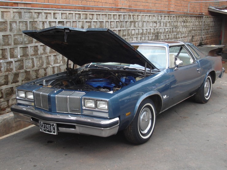

Eric_35 Posté(e) le 7 août 2009 Auteur Signaler Partager Posté(e) le 7 août 2009 Eh chouette la Cutlass, je vois que comme la mienne elle a les t-top(s), elle semble en bon etat de carrosserie sur les photos. Tu dis qu'il n'y a pas beaucoup d'americaines par chez toi mais il y en a deja au moins 4, les tiennes. Trop mignon ton p'tit bonhomme... Pour ton convertisseur, pas de pb, tu le remet à sa place sur l'arbre de la boite et le tour est joué, c'est comme si tu avais retiré ton moteur sans le converto... Bon courage... Citer Lien vers le commentaire Partager sur d’autres sites Plus d'options de partage...
