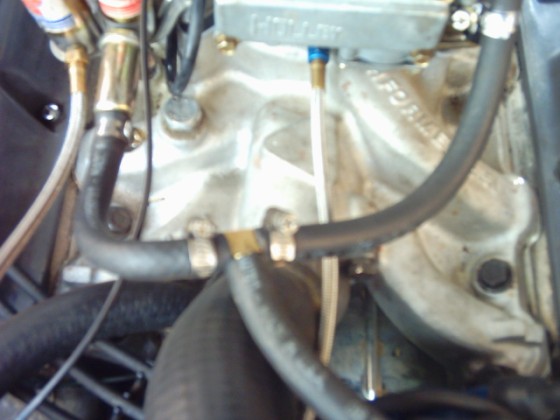

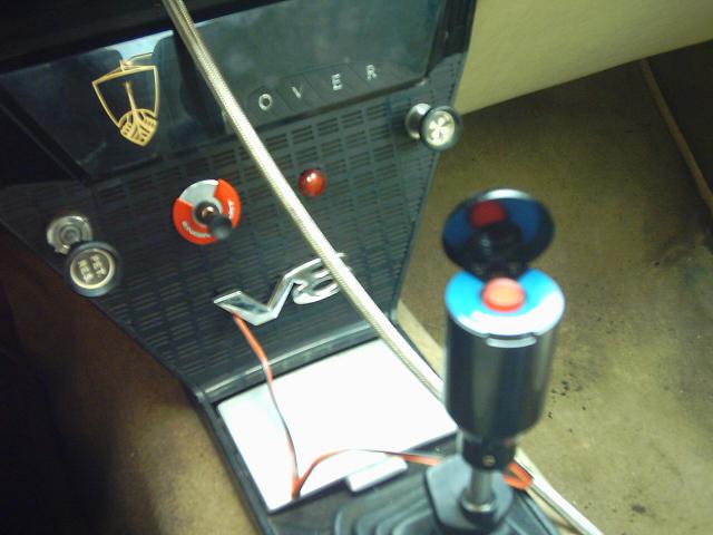

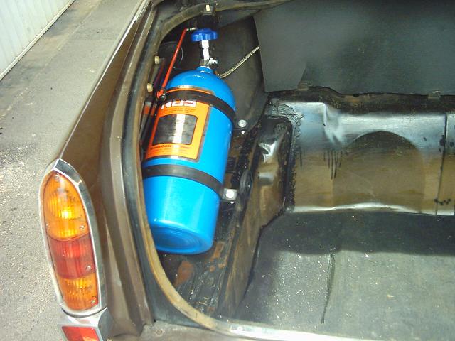

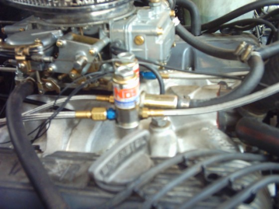

Loco06 Posté(e) le 11 juillet 2005 Signaler Partager Posté(e) le 11 juillet 2005 j'ai rajouter les photos au dessus ! de mon montage actuelle sur un caisse de route (une Rover !) on voit la derivation de l'essence et tous le reste...! Citer Lien vers le commentaire Partager sur d’autres sites Plus d'options de partage...
