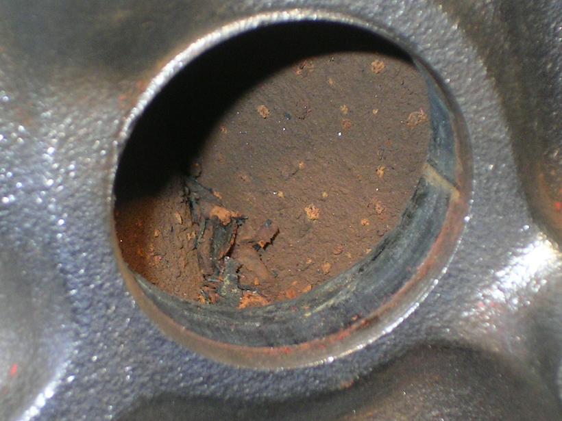

Nitro Posté(e) le 15 mars 2007 Signaler Partager Posté(e) le 15 mars 2007 (modifié) Hello! J'ai démonté mes pastilles de désablage et j'ai une vue plongeante sur l'intérieur de mon circuit de refroidissement; ma question: on aperçoit au travers du trou un amas de résidus de fonte probablement, mêlée avec du calcaire ou je ne sais quoi, est-ce un mauvais signe(corrosion du bloc à l'intérieur), ou il me suffit de virer tout ça et de plus y penser? Et y-a-t'il un moyen de nettoyer ledit circuit de refroidissement avant le remontage du moteur ou la solution idéale est d'utiliser un de ces nettoyant à faire tourner dans le circuit moteur tournant et à vidanger ensuite? Merci d'avance et bonne nuit à ceux qui sont encore debout Modifié le 15 mars 2007 par Nitro Citer Lien vers le commentaire Partager sur d’autres sites Plus d'options de partage...
Tbird61 Posté(e) le 16 mars 2007 Signaler Partager Posté(e) le 16 mars 2007 c'est pas mauvais signe, tout simplement les depot de rouille et autre tetard le top c'est de bien nettoyer le bloc enngrarttant au taquet puis rinçage. perso je mets le circuit a tremper dans de l'acide pour decaper la fonte du bloc mais c'est pas obligé Citer Lien vers le commentaire Partager sur d’autres sites Plus d'options de partage...
misterjohn Posté(e) le 16 mars 2007 Signaler Partager Posté(e) le 16 mars 2007 moi j y vais carrement au karcher et apres remontage rincage avec un melange acid et apres 2 3 rincage le liquide ressort bien clair Citer Lien vers le commentaire Partager sur d’autres sites Plus d'options de partage...

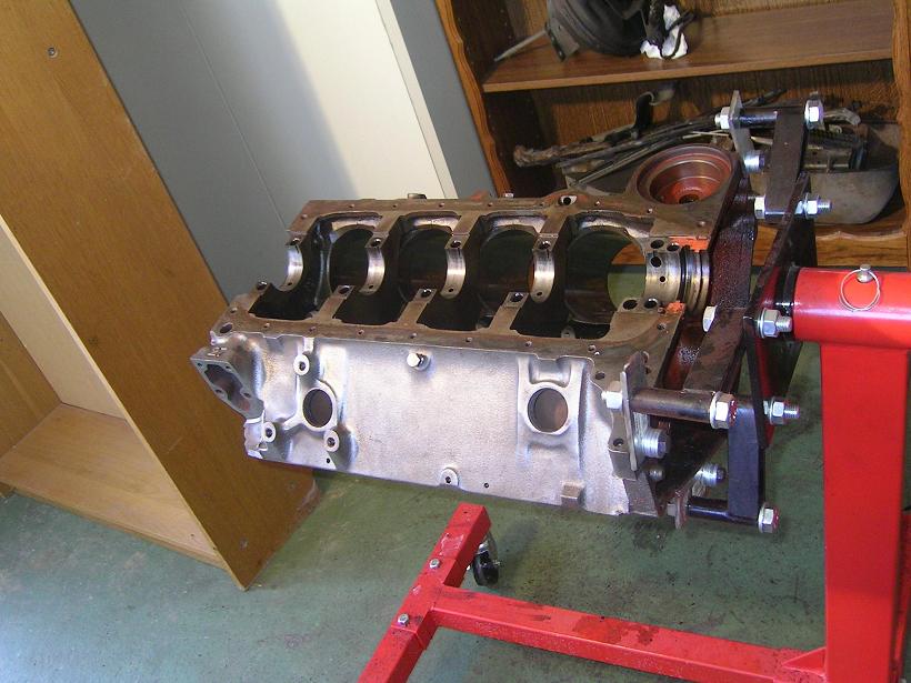

Nitro Posté(e) le 17 mars 2007 Auteur Signaler Partager Posté(e) le 17 mars 2007 (modifié) Vous utilisez quel acide? Nettoyer l'intérieur du bloc en grattant? C'est pas un peu sport ça pour que ça soit efficace? Au stade ou j'en suis aujourd'hui: Modifié le 17 mars 2007 par Nitro Citer Lien vers le commentaire Partager sur d’autres sites Plus d'options de partage...

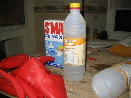

JFKen Posté(e) le 17 mars 2007 Signaler Partager Posté(e) le 17 mars 2007 Tu as le moteur déposer... Moi, moteur monté, j'utilise un mélange eau bouillante / soude St Marc... Je verse ça dans le vase ou le radiateur, selon, et je laisse tourner un moment. Et apres, un gros gros rincage, plusieurs fois. /!\ Attention, sur bloc alu eviter de laisser la soude agir trop longtemps Citer Lien vers le commentaire Partager sur d’autres sites Plus d'options de partage...
Bouteille0 Posté(e) le 18 mars 2007 Signaler Partager Posté(e) le 18 mars 2007 ....soude St-Marc ? c'est quoi exactement ? çà existe en magasin sous cette appellation ? quelle proportion de produit dans la flotte ? merci Citer Lien vers le commentaire Partager sur d’autres sites Plus d'options de partage...
JFKen Posté(e) le 18 mars 2007 Signaler Partager Posté(e) le 18 mars 2007 Soude St Marc... le truc en cristaux en paquet d'1 kg, qui a la facheuse tendance a prendre l'humidité... Les proportions ça dépend, par exemple pour la 19 turbo D (pas de commentaire svp), j'ai mis les 3/4 du paquet dillué avec environs 2 litres d'eau tres chaude (c'est pour dilluer les cristaux) et hop, dans le vase.... Tu laisse bien tourner le moteur afin que ça passe aussi dans le radia, et apres plusieurs rincages, c'est le point le plus important, à ne pas negliger. Apres il existe des produits equivalent ... mais bon, c'est kif kif et plus cher, un paquet de St Marc c'est entre 3 et 5 roros Citer Lien vers le commentaire Partager sur d’autres sites Plus d'options de partage...
Bouteille0 Posté(e) le 18 mars 2007 Signaler Partager Posté(e) le 18 mars 2007 Merci beaucoup JF photo à l'appui .....super Citer Lien vers le commentaire Partager sur d’autres sites Plus d'options de partage...
JFKen Posté(e) le 18 mars 2007 Signaler Partager Posté(e) le 18 mars 2007 Pas d'koi... maintenant c'est ma methode que j'ai, c'est peut etre pas la meilleure. En tout cas ça marche plus que bien pour détartrer et décrasser le circuit Citer Lien vers le commentaire Partager sur d’autres sites Plus d'options de partage...
