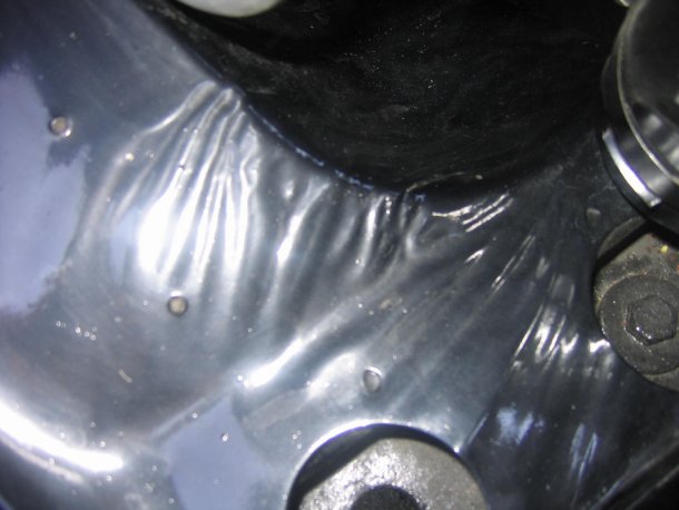

Salut à tous,
Sur pas mal de voitures, à l'avant du compartiment moteur, surtout après un ponçage, donc à blanc sans peinture, nous pouvons voir des ondulations, des petites déformations sur la tôle. Certaines disent que c'est normal, c'est pendant la fabrication que les matériaux forme ces "défauts". Vrai ? Faux ?
Se ne serai pas plutôt suite à un choque ? Tôle redressée ?
Sur la Buick (voir photos), c'est quasiment sur que c'est un choque, car l'avant à visiblement été refait, l'entourage des feux on été cassés, et fixé avec par des rivets...
Je pense que ces plis sont d'origine, à la mise en forme de la tolle c'est normal que ça fasse des plis comme ça, l'emboutissage ne peut pas ne pas faire de plis. Le prochaine fois je te fais des photos de mon placher de coffre tout neuf encore dans le carton :rolleyes:
+1 :rolleyes:
Les deformations sont du a l'emboutissage, la qualité de réalisation est différente selon nque c'est visible ou structurel :wub:

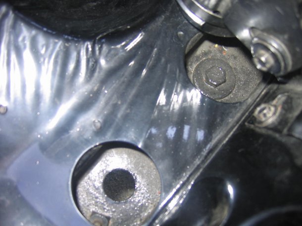

salut cuda... regarde les photos que j'ai prises au boulot.
Je fais justement du rempièçage sur un véhicule de service.
Et.... bien rouillé entre-nous :megatop:
les pièces qui me sont mises à disposition, sont des pièces pirates(mais ont peut voir ainsi les plis qui apparaissent dans l'arondi suite au formage) :D:D
